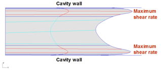

首先一定要去了解充填不平衡的原因。充填不平衡通常是因为熔胶在流道系统中翻转或分流造成料温分布不均。图二显示剪切率的分布,可以看出越接近模壁,剪切率越高;越接近流道中心则越低。剪切率越高摩擦力越大。如果累积的热能在通过模具时无法快速地散热,此时产生出来的热量就是所谓的“黏滞生热”或“剪切生热”。通常当显著的黏滞生热产生时,我们会看到料温温度上升20°C左右。图三所示的流道图就是一个例子,当熔胶进入两个分流,温度分布就不再对称;接近转弯处内侧温度较高,外侧则较低。因此高温熔胶在转弯内侧流动较快,若再一次分流就会形成流动差异。这种现象在使用对于具有黏度与温度高敏感性的塑料如: PMMA时非常明显。
resolving-flow-imbalance-in-medical-product-molding-2
图二. 剪切率在模穴中的分布

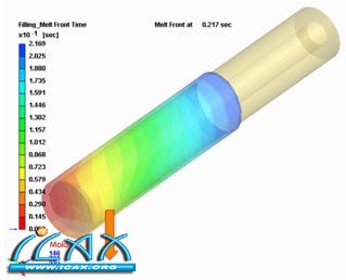

图四. 单模穴的融胶流动不平衡显示出核心插件的偏移

单模穴内的温度分布不均可能导致流动不平衡。图四是一个简化的针筒,其中熔胶在顶部的流动快于底部。因为模穴内较高的压力所造成的不平衡会使型芯偏移,如此一来会造成注射器两侧厚度不一,形成常见的产品缺陷。而Moldex3D真实三维流动模拟可以考虑到压力的不同,并据此计算核心偏移。

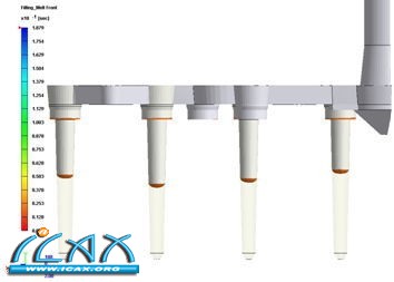

热流道系统是另一个有力的熔胶质量控制工具,如图五显示,当多个侧浇口的热浇道流道长度被降至最短,所需占模具的体积也大幅缩小,因此非常适合应用在多模穴系统。热浇道供货商仔细地设计流道几何和外围的加热组件,以确保从熔胶一致的温度分布。这解决了模穴与模穴间甚至是一射与一射间的产品变异。而在每一个成功的设计背后都来自于Moldex3D精确的模拟。例如,从产品重量随充填比例上升关系的模拟结果(见图六),可用来判断一个设计是否有效。这就是为什么Moldex3D成为许多热浇道领导品牌,如Mold Masters、Husky和YUDO等供货商的合作伙伴。
resolving-flow-imbalance-in-medical-product-molding-6
图六. 预测不同模穴中填充率增加时模穴的重量。即使是在使用热浇道的情况下,仍可预测轻微的重量变化
