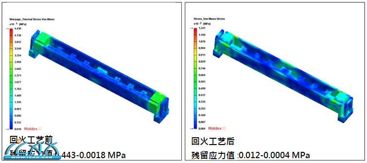

基于产品质量管理的需求,Moldex3D应力模块的翘曲及应力分析可以考虑回火带来的影响。另外,Moldex3D也可以评估因回火导致的塑件尺寸差异 (如图三及图四)。除了Moldex3D应力回火模拟解决方案之外,Moldex3D材料实验室提供全方位的黏弹性应力分析材料检测,用户可以选择线性弹性理论做快速分析,或是黏弹性理论取得较精准的分析。
Simulated residual stress before and after annealing process
图三 回火工艺模拟前跟后的残留应力差异

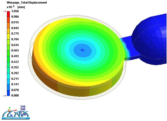

adding-value-to-plastic-products-through-annealing-4图四 利用回火应力分析和翘曲分析控制几何精度

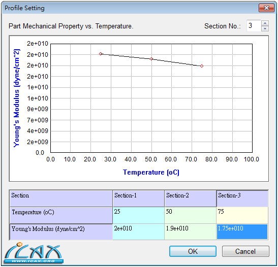

adding-value-to-plastic-products-through-annealing-6
图五 可以选择线性弹性理论及黏弹性理论回火应力分析
