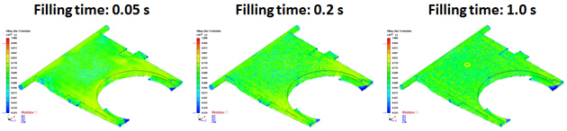

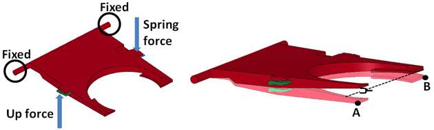

以图一光盘轴承的开发为例,完整的产品生命周期应该包含概念、设计、模流分析、结构分析至量产,产品使用上需考虑两端承受相反作用力来控制光盘的进退片动作,其规格限制为A、B两端于受力状态下高度差不可大于1 mm,如图二,否则会造成光盘损坏。为了演示制程对产品的影响,进行不同充填时间的模流分析与结构分析,图三显示Moldex3D分析的纤维配向分布,色阶由蓝至红分别代表无序配向及完全配向,图中显示充填时间越短,纤维配向程度越高,因此微结构也呈现不同的分布状态。将Moldex3D分析结果透过Moldex3D FEA模块可导出以下信息以进行更贴近现实的结构分析预测:

图二 光盘轴承受力与规格限制

图三 不同充填时间的纤维配向分布

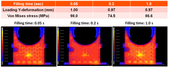

藉由以上数据传输方式,进行完整的分析流程。图四为不同充填时间的光盘轴承结构分析结果,显示产品质量深受制程影响,并且呈现非线性关系,并非射速越快或越慢品质就会越好。发现虽然应力应变分析结果中,中速(0.2秒)与慢速(1.0秒)充填产品符合规格,但中速充填具有较低的残余应力,因此为三组中最佳的制程条件。

adding-value-to-plm-with-integration-of-molding-simulation-and-structural-analysis-4图四 不同充填时间的光盘轴承结构分析结果
