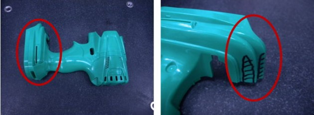

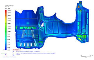

第一个案例是一个平均厚度为三厘米的电钻盖子,产品的轮廓十分适合使用异型水路。如图一与图二所示,如果冷却时间不足,红色圈起来的地方会产生凹痕。为了要免除中间的凹痕,图三的隔板式水路设计需要花费三十秒,但如果使用异型水路,只需二十秒即可抑制凹痕出现(见图四)
enhancing-product-quality-via-conformal-cooling-design-1
图一和图二 红色圈指出电钻产品发生凹痕处

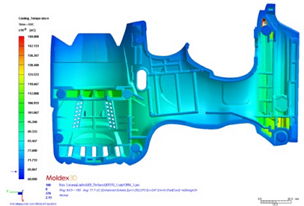

透过模拟,将可以很轻易凸显异型水路的成效。在一致的温度范围下,图五是隔板式水路设计(左)与异型水路设计(右) 的温度分布比较图。在使用异型水路之后,产品核心处的温度即比传统隔板式水路来得低。仿真结果显示的最大凹痕位置(见图六)也与实际成型的结果一致。
enhancing-product-quality-via-conformal-cooling-design-4 enhancing-product-quality-via-conformal-cooling-design-5
图五 隔板式水路设计(左)与异型水路设计(右) 的温度分布比较图

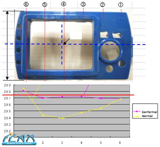

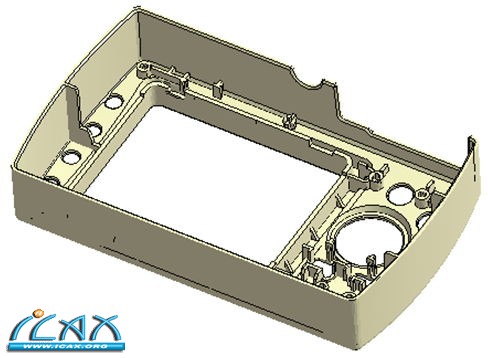

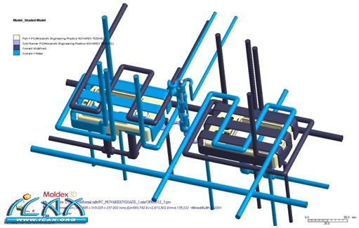

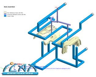

第二个案例是一个数字相机的盖子(见图七),如果只在核心处使用隔板式水路(见图8)将会发生严重翘曲问题。透过异型水路(见图九),翘曲现象获得明显改善 (见图十)。在此案例中,异型水路不仅能改善翘曲问题,冷却时间也缩短近百分之三十(从十三秒减为九秒)。
enhancing-product-quality-via-conformal-cooling-design-7
图七 数字相机外壳盖

图八 传统隔板式水路

图九 异型水路

图十 翘曲值获得明显改善
