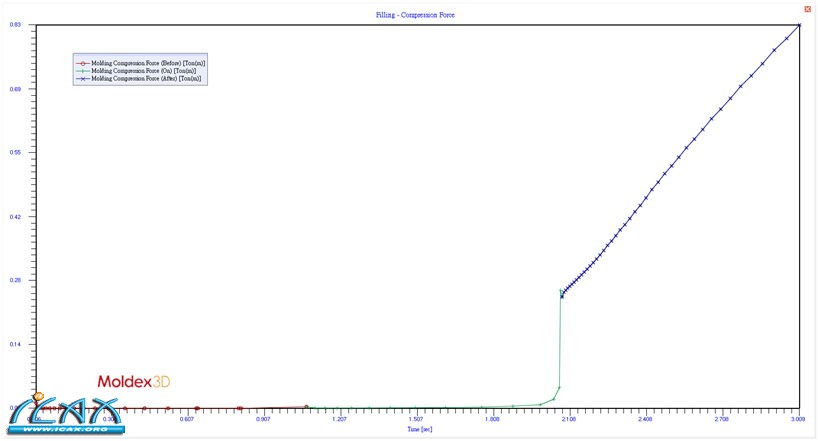

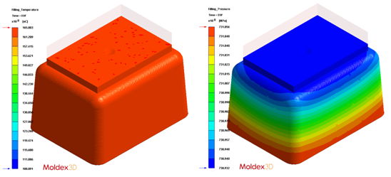

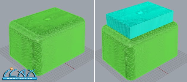

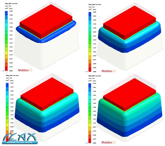

Moldex3D 压缩成型,不仅可自动的建立压缩区域,并透过精灵模式简单的完成压缩条件和压缩行程的设定(如图一及图二)。压缩成型模块也提供完整的压缩分析结果,透过三维模拟与可视化技术,真实呈现实验难以观察到的成型过程(如图三)。对于压缩力等常见的观察重点,Moldex3D压缩成型模块也提供压缩力响应和温度、压力分布等结果,帮助纤维强化复材进一步达成成型条件优化。
optimization-of-fiber-reinforced-composites-process-parameters-through-compression-molding-1
图一 产品模型与压缩区域

optimization-of-fiber-reinforced-composites-process-parameters-through-compression-molding-3
图三 不同压缩百分比的流动波前时间
optimization-of-fiber-reinforced-composites-process-parameters-through-compression-molding-4
图四 温度与压力分布
optimization-of-fiber-reinforced-composites-process-parameters-through-compression-molding-5
图五 压缩力响应
