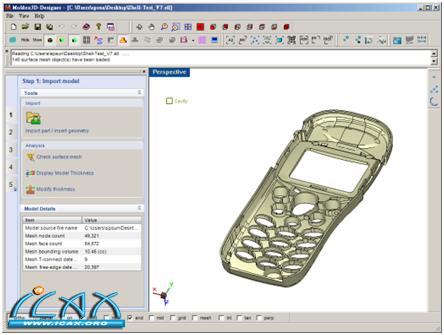

 1. 汇入模型
________________________________________
2. 在 Analysis 功能栏中可以选取新的Modify thickness 功能
3. 点选后,Modify Model Thickness功能即会出现

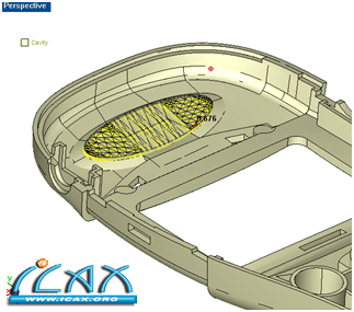

4. 点选欲修改厚度的表面,可以输入或拖曳至理想厚度值,在这里我们将厚度修改至0.67mm
