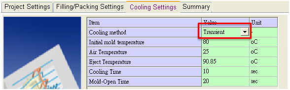

STEP 1. 在制程参数设定(Process Condition)下面的冷却设定(Cooling Settings),使用者必须先将冷却方法(Cooling Method)设定为瞬时(Transient),才能执行变模温制程模拟。

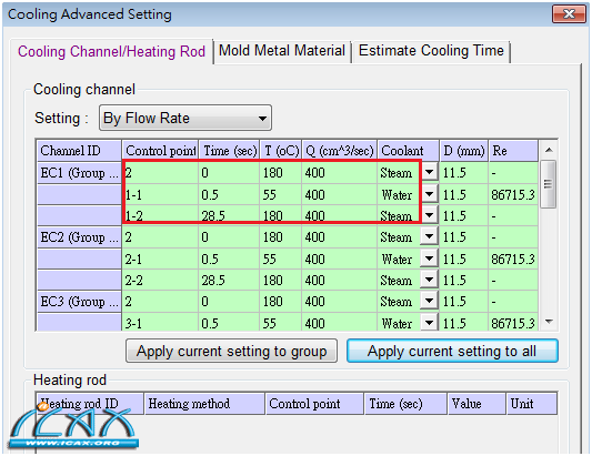

STEP 2. 接着,在制程参数设定(Process Condition)> 冷却设定(Cooling Settings)> 冷却水路/加热棒(Cooling Channel/ Heating Rod),使用者可以在不同的时间点改变温度和冷却媒介的设定。
下表显示一个生产周期内不同时间点的温度设定数据。
一个生产周期 模温
0-0.5 sec 充填:模温维持在 180℃高温
0.5 – 28.5 sec 保压/ 冷却:系统可以快速冷却至55℃以进行射出
28.5 sec 下一个成型周期:系统可以加热至180℃
