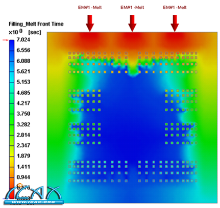

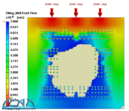

Moldex3D提供模拟工具协助使用者进行排气设定,排气的主要目的是防止射出成型过程产生的气体无法排出而导致不良的影响,不良的排气设计可能会引起严重的成型问题,例如:焦痕、毛边、短射、包封、表面缺陷或是严重体积收缩以及其他问题。Moldex3D 模流分析将排气带来的影响列入考虑,并提供精准的包封压力和温度仿真预测,两者为影响充填不全和焦痕的重要因素(见图一和图二)。
图一 没有排气设计,初始压力为0.1 MPa 图二 有排气设计,初始压力为0.0001MPa

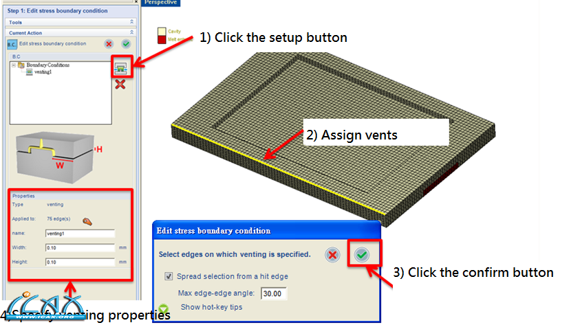

Tip: 使用Moldex3D Designer,使用者可以很快且有效地在同一个网格模型上完成排气设计以及制程中排气控制设定。
在Moldex3D Designer中设定排气边界线

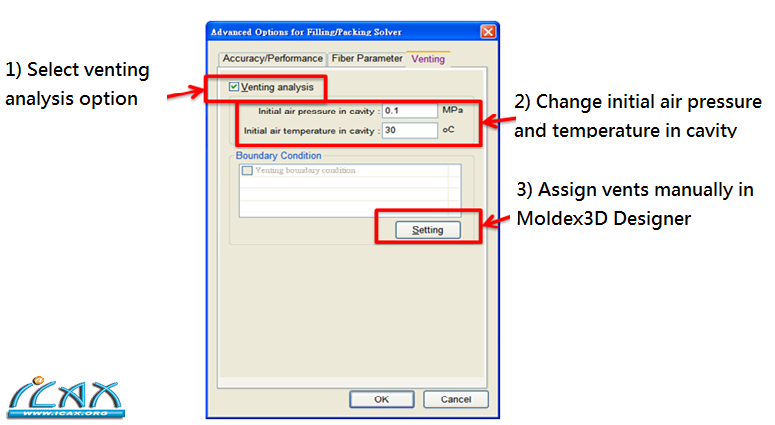

进阶制程设定选项中的排气分析设定
