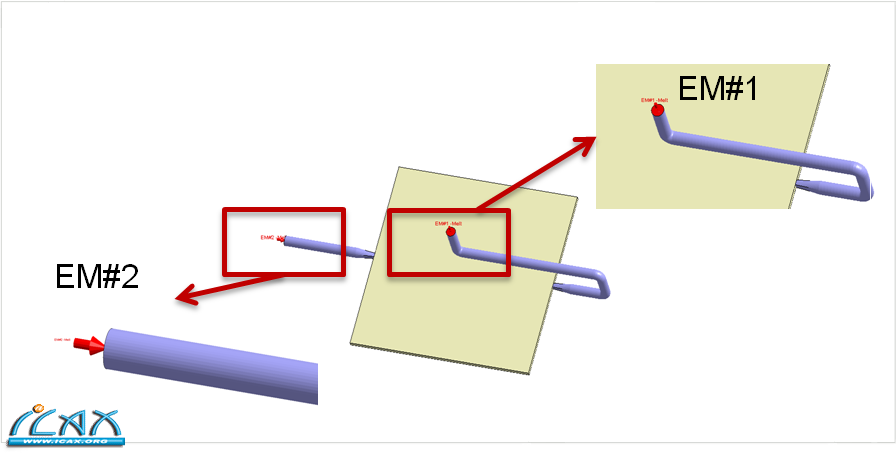

摘要: 双色射出成型的充填是由两个料桶分别控制而成,两个料桶有各自进胶的位置、材料以及流量剖面。以下步骤为在Moldex3D中,设定两个进胶位置以及个别的材料和流量剖面步骤:
1建置网格时,先指定第一组材料浇口为”Inlet ID1”以及第二组材料为 “Inlet ID2”

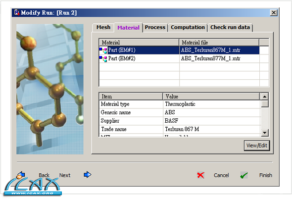

2在参数设定时,指定第一组材料为 “Part (EM#1)”以及第二组材料为”Part (EM#2)”
3于充填及保压设定下,分别设定充填和保压参数
4后处理即可显示个别材料的流率结果
