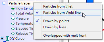

【NEW】检视缝合线位置
另一个升级功能是利用粒子追踪来辨识缝合线位置以及其发展历程,点选”Particles from Weld Line”即可利用粒子追踪来检视缝合线结果。
