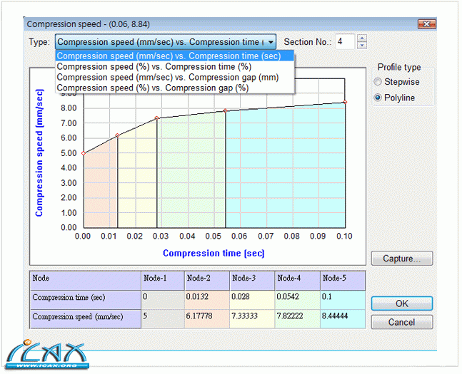

压缩速度设定: 设定最大压缩速度(mm/sec)。压缩速度的变化可由设定压缩速度随时间变化情形来决定 (如图2所示)。压缩速度也可由模板行程来设定

压缩力设定:必须指定最大压缩力(tf),同时从压缩力对话窗中指定适当的压缩力情形,如图三所示。在模拟过程中,如果所需的压缩力大于最大的压缩力,程序会从速度控制改为压力控制。

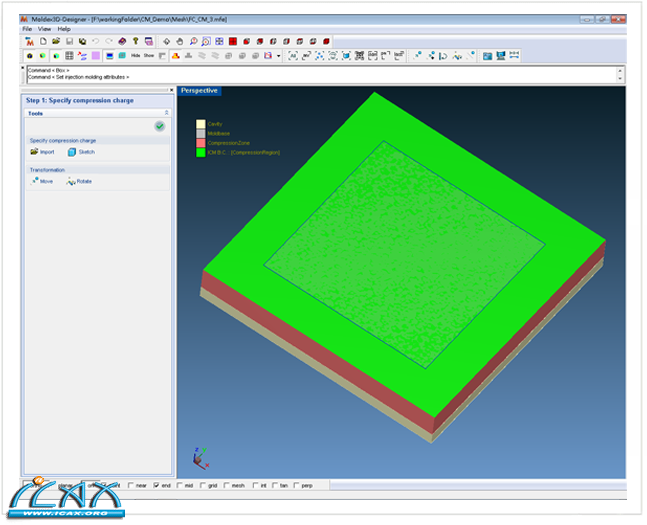

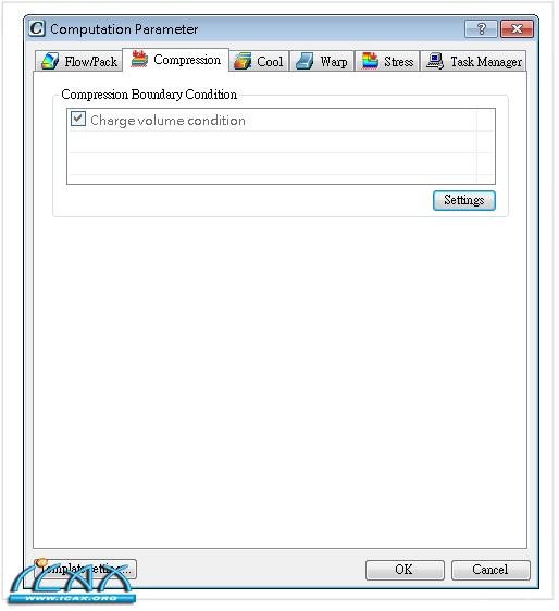

压缩成型参数设定
以下的技巧将引领使用者于Moldex3D进行压缩成型的模拟分析。在”Computing Parameter/Compression“页签下,使用者可以开启Moldex3D Designer来进行材料形状设定的。只要汇入STL檔,Moldex3D Designer就会自动完成材料形状设定,待完成以上步骤后,便可以开始进行压缩成型的模拟分析。
1在Computing Parameter/Compression 页签下,启动Moldex3D Designer来进行材料形状的设定
2Moldex3D Designer 即可自动完成材料形状设定
