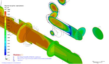

仅观察产品表面,纤维长度只显示出细微的长度差异

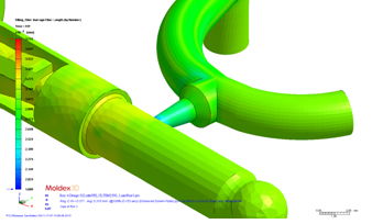

我们可以透过截面检视塑件内部的纤维长度分布
浇口附近的纤维长度通常是最长的,这是因为浇口附近的纤维在进入模穴后历经最短的路程,因而降低纤维断裂的机会,相反地,在流动末端的纤维长度则较短。
