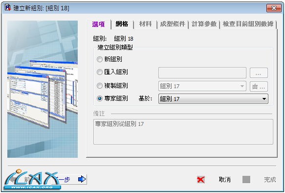

步骤一 建立专家组别

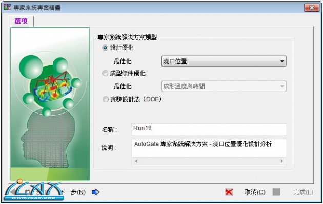

步骤二 选择在设计优化里的最佳化浇口位置

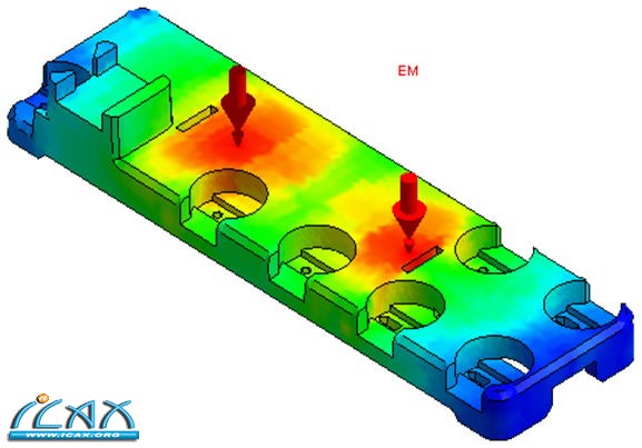

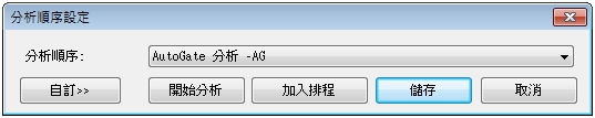

步骤四 选择『AutoGate分析-AG』作为分析顺序,接着取得最佳浇口位置的结果。这张图显示填充时间的最佳结果,即反应在迭代后最小的充填均方差。
在这张图,在一开始随机浇口位置的优化计算之后,最佳的浇口位置即被确认。
