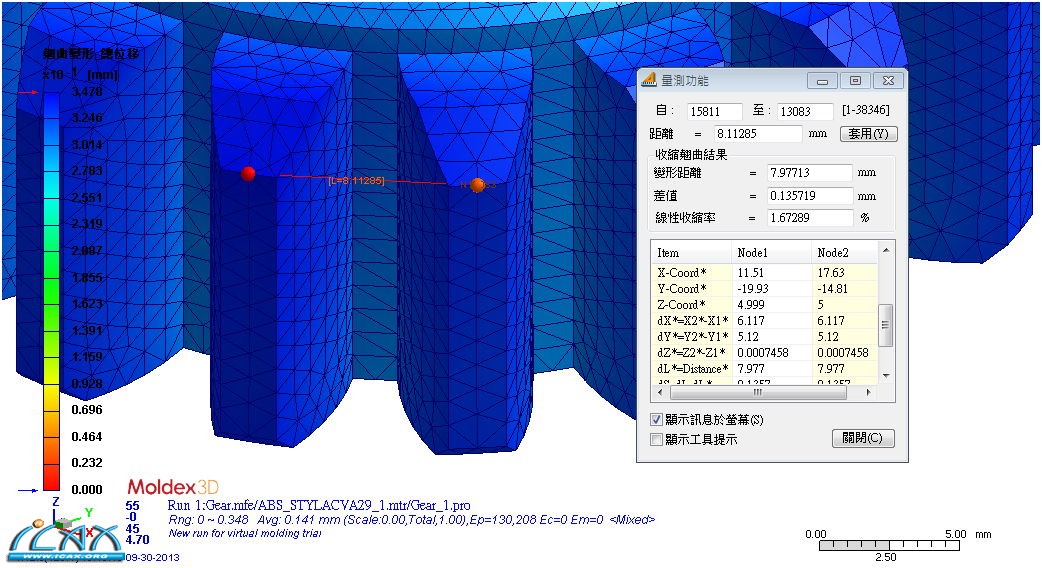

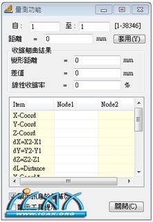

最常使用的方法就是利用量测功能直接取得特定两点的距离,方法如下:
步骤一:开启项目选择结果->翘曲变形->总位移
步骤二:点击量测功能
步骤三:鼠标双击选取预量测的两个节点
如此即可得到选取的两个节点变形前和变形后的坐标、距离以及线性收缩率。

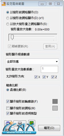

有的时候,产品尺寸的定义较为复杂,可能是线与线之间而不是点与点之间的距离,这时可利用设定翘区范围汇出变型后网格进行定义和量测,方法如下。
步骤一:点击设定翘区范围i

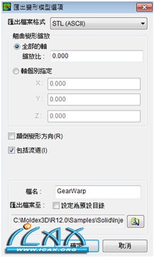

步骤二:点击导出变形模型选项
步骤三:设定汇出文件格式、翘曲变形缩放比以及导出档案位置后点击确定汇出变形后表面网格
档案导出完成后就可以回到CAD软件上利用CAD工具进行较复杂的产品尺寸定义与量测。

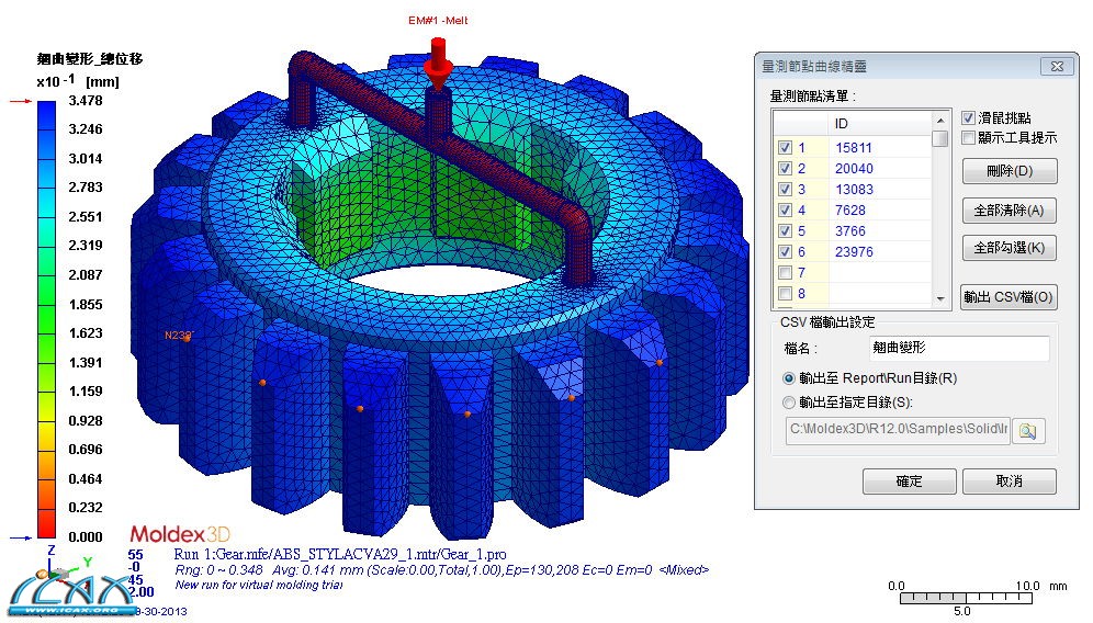

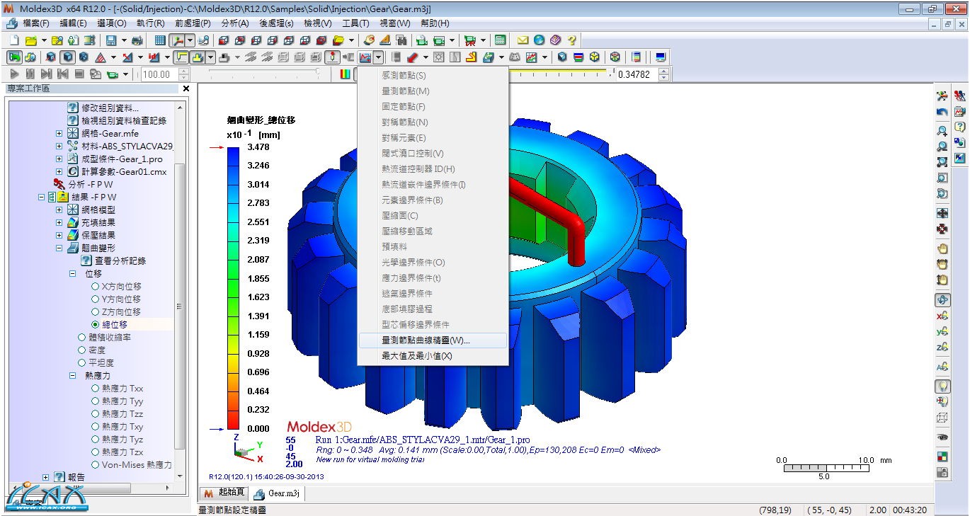

有时候产品尺寸需要经过大量节点坐标的转换或运算,比如真圆度的量测,此时可利用量测结点曲线精灵导出变型后节点的坐标进行后处理,方法如下。
步骤一:选取量测节点曲线精灵
步骤二:鼠标双击选取预取得坐标信息的节点,节点数量较多时也可在建立网格时就进行设置。

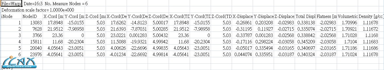

步骤三:点击输出CSV檔汇出选曲节点变形前和变型后的坐标信息
利用导出的坐标信息,就可以计算较复杂的尺寸规范,得到更多有用的产品信息。
