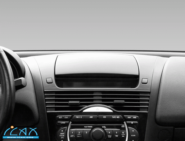

汽车音响置物上盖为一组合外观件,对于产品表面质量要求严苛,须避免外观产生明显结合线及缩水痕。

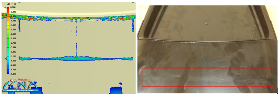

透过Moldex3D模流分析模拟,在尚未开模前即发现该产品背部肋条区域因肉厚较薄,有流动迟滞的现象,将容易产生较大的射出压力,进而导致局部短射。在实际开模射出后,也印证该区域确实会产生局部短射的现象。
由于该产品射出后需进行组装,因此在产品的背部上可发现多个卡沟及肋条组合件设计。除此之外,透过Moldex3D准确预测分析后也可发现,在主要机构处因肋条设计较厚,容易产生连续性收缩,导致外观易产生明显收缩痕。Moldex3D模拟预测技术可协助荣绍及其客户在开模前,提前发现产品设计缺陷,实时达成设计优化。
