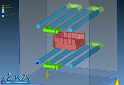

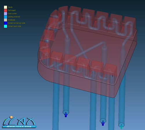

Moldex3D的其中一项优点是,使用者可以进行传统水路与异型水路的比较,并在设计模具之前,优先透过Moldex3D判别出模具内部的局部冷热点。异型水路是采用金属3D打印技术,因此无论是滑块或嵌件,只要能想象得到的模具组件,皆可以透过此技术制造。一旦制造完成,嵌入的冷却水路即可发挥预期的冷却效果。此制程不仅达到我们所预期的冷却效果,更成功缩短将近一半的生产时间,进一步提高产能。最近一次的比较结果显示,异型水路设计可以将生周期从35秒减为16秒,缩短54%的生产时间;而每一件减少19秒,代表着35万件模具可以节省高达1,847小时,也就是将近76天的生产时程。另外,利用金属3D打印技术制造异型水路也可制作螺纹,进而减少组装时间和成本。
传统水路与异型水路之比对
