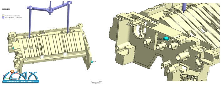

此案例主要目的是希望通过气辅模块的仿真分析结果来评估最佳的气针位置与气体穿透区域的范围,以解决走纸机构组件在两侧与中间区块的翘曲变形问题。由于气体容易往高温低压的地方进行渗透,便将气针的位置摆放在左右两侧流动末端的较低温区域,诱使气体往浇口高温低压区域去进行渗透。
The-gas-needle-locations-on-sides-help-improve-warpage-problems
将气针摆放在两侧改善翘曲变形问题

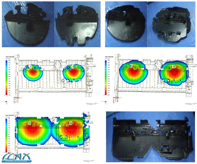

在此案例中,光宝科技成功通过Moldex3D特殊的气辅模块GAIM找出理想的气针位置并降低翘曲变形问题。Moldex3D气辅模块GAIM可以让用户自行设定参数,包含气体进入时间、延迟时间、气体进入口、溢流区等,透过模拟的分析结果,光宝科技可以确保气体往浇口附近的高温区渗透,并达到理想的结果。通过Moldex3D的帮助,光宝科技可以完整地验证原始设计,并同时了解模拟分析与实际试模结果的差异。
The-simulation-analysis-results-correspond-with-the-short-shot-result-from-real-mold-trial
仿真分析结果显示的短射现象与实际试模的结果一致

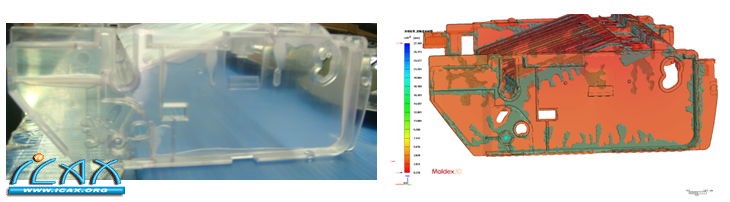

通过Moldex3D 气辅模块GAIM的模拟仿真,光宝科技大幅减低翘曲变形问题,达到产品尺寸稳地度的要求。 分析结果显示,X轴方向的变形量减低了将近45%;Y轴的变形量降低了40%;Z轴的变形量降低了64%。除此之外,此案例分析也验证了气体渗透行为的模拟分析与实际试模二次渗透行为结果的一致性。
The-analysis-demonstrates-the-ability-to-simulate-the-secondary-penetration-behavior
分析结果显示仿真结果与实际试模的二次渗透行为结果一致
