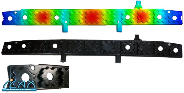

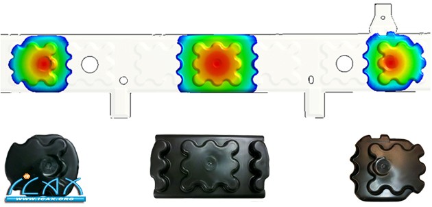

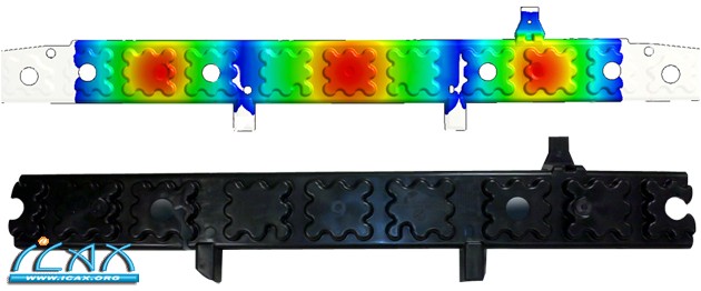

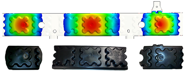

以下是两个验证研究,用于比较充填模拟分析与实际生产现场结果的一致性。第一个案例是整流罩尾壳。由于此塑件位于整流罩附近,因此对于翘曲变形容忍度相当低。使用的材料为热塑性弹性体(TPE),模具为一模二穴(LH/RH)及冷流道系统的设计。第二个案例是广泛应用于汽车领域的能量吸能器 (Energy Absorber),常应用在行人安全解决方案。此装置通常出现在车子的头尾,以产生缓冲区来保护行人,同时维持车体坚固性,让车内的乘客可藉由安全带与安全气囊获得保护。此塑件必须安装于前后保险杆的背面和主要底盘前方。使用的材料为聚丙烯(PP),模具为一模二穴及热流道系统的设计。
此两案例中,我们拍下实际试模的20%、50%、75%、98%和100%流动波前时间(请见下方组图),用来和模流分析结果进行比较。结果显示两个案例的实际成型结果与模拟分析高度相符。

流动波前25%
流动波前50%
流动波前75%
流动波前98%
能量吸能器的流动波前模拟分析结果与与实际试模情形相符
