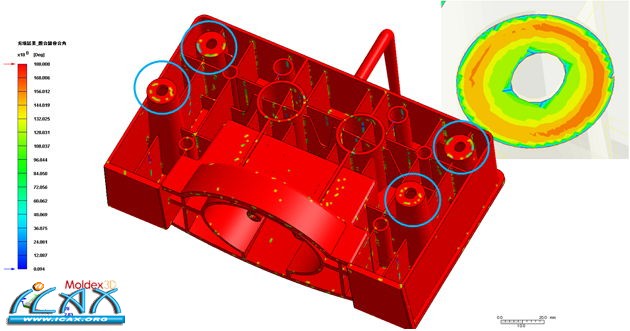

为了找出影响产品的强度的症结,嘉捷科技团队透过Moldex3D模流分析进行充填(Filling)分析后,发现影响产品强度的缝合线容易集中在凸毂(boss)处。从分析结果得知(图二),锁附位置的流动波前会合角度落在30~140度;依此案例所使用塑材,会合角的角度越大,缝合线就会越趋明显。
图二 Moldex3D 充填分析可以显示缝合线会合角

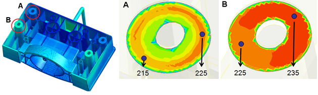

另外,透过充填剖面图也同时发现凸毂的厚度中心温度温差约为10℃(见图三)。以此案例而言,其温度均已低于塑料工作温度10℃左右,在此条件下也导致该区域易产生结合线。流动波前的会合角度再加上两股流动波前的温度差,皆造成凸毂降低缝合线强度。
图三 透过Moldex3D充填温度剖面结果,发现凸毂的温差易导致结合线发生

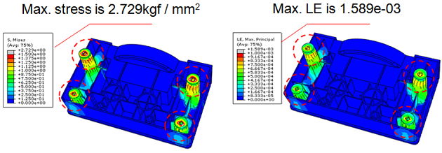

为了找出更好的机构设计来增强产品的强度,嘉捷科技透过Moldex3D模拟锁附的应力分析,找出发生断裂的问题点,并针对断裂处进行设计变更。除了从Moldex3D充填流动分析中,观察到凸毂的流动波前会合角度及其中心温度剖面,在分析过程中也使用Moldex3D FEA Interface将塑料数据汇至Abaqus进行应力分析,取得断裂处的应力-应变图来进行比对(见图四)。

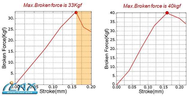

分析后可看到应力集中在锁附的位置,其最大值为2.73 kgf / mm2,应变值则是1.59e-03。从曲线图可观察到该位置于33 kgf会有断裂机率。于是,团队着手进行凸毂特征的设计变更,并同时重复进行模流分析及应力分析。经过设变和模拟之后,成功将凸毂断裂处的强度从33kgf提升至40kgf,改善度达21% (见图五)。
图四 利用Moldex3D FEA Interface判别最大应力集中区域
        原始组别     设变后   改善率
应力(kgf/mm^2) 2.72      2.18    19%↑
应变值     1.59       1.27    20%↑
最大破断力 (kgf)  33       40     21%↑
图五 凸毂断裂处的原始和设变应力-应变图比较图
