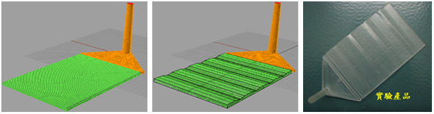

为了解产品肉厚设计以及温度对于翘曲的影响,此研究在实验和分析产品部分设计一长方平板与一单边突变厚度(40%)的平板搭配特殊设计的扇形浇口,以确保熔胶进行充填时可同时间达到相同位置。
study-of-product-warpage-with-discrete-rib-flat-structure-1

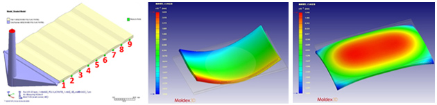

透过两侧不同温度参数控制可使得平板以不同形式收缩造成翘曲,翘曲方向向上为U向下为反U字型,而在翘曲观察点的部分,以长平板与浇口接触点开始分为10等分,纪录其每一点的翘曲位置。在分析的model上也设置9个与实验测试点一样位置的量测点,以帮助我们分析完成后可以快速地取得所需要的信息。
study-of-product-warpage-with-discrete-rib-flat-structure-2
翘曲测量点与U型、反U型翘曲

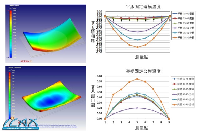

从Moldex3D的分析以及实验结果中可发现,在固定公模温度较高时(30-75°C, 45-75°C, 60-75°C),长平板以反U字型翘曲,而对于突变平板而言,反U字型的翘曲量更甚,其原因为突变平板在母模面的肉厚掏空造成收缩时体积较少,导致收缩时产品靠公模面的收缩较大。
而温度变异方面可看出,双边温度差越大对于产品翘曲影响越大。另一方面,在固定母模温度较高时(75-30℃, 75-45℃, 75-60℃),长平板则以U字型翘曲,而其温度条件对于变平板而言,则可以将翘曲量缩小,其原因在于肉厚单边掏空造成往公模面的收缩也减小,达到抑制翘曲目的。因此,可以将肉厚剪薄之于模具温度控制的观念应用在3C产品背盖上,达到在容许范围内有效控制翘曲量的目的。
study-of-product-warpage-with-discrete-rib-flat-structure-ch
长平板与突变平板翘曲结果
Moldex3D分析结果可以验证不同的温度设定与产品肉厚,其控制因子对于产品的一定影响;其分析与实验结果也相符合。因此,使用Moldex3D作为先期预测的仿真分析软件来预测其流动和收缩翘曲的情况,以其结果来做后续实际开模则可省去许多测试成本。
