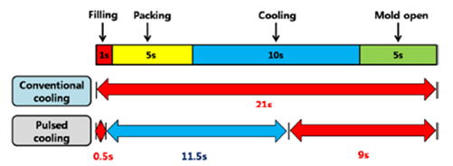

在此研究中,首尔科大依照Moldex3D精准的模拟能力来测量研究模具的瞬时温度。导入脉冲式模具温度控制技术,并将导入后测量出的模具表面温度结果拿来和传统冷却后的结果作比较。图3表示的是使用脉冲式冷却系统与传统冷却系统的比较结果。使用传统冷却技术时,在每个周期注入60°C的水,成型周期时间为21秒;另一方面,不同于传统冷却技术,脉冲式冷却系统在0.5秒的充填阶段期间,注入80°C的水,接着在后续的11.5秒中,将冷却水温降至40°C,最后,在9秒的冷却与开模阶段,注入80°C的水。
seoul-national-university-science-technology-utilizes-moldex3d-to-conduct-study-of-cooling-performance-1
图3. 传统冷却系统与脉冲式冷却系统的冷却时间比较

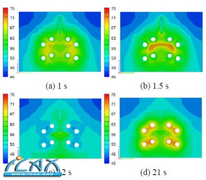

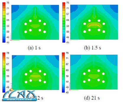

Moldex3D瞬时热传的3D模拟能力,能够精确地预测在任何特定时间的温度分布。图4与图5分别表示使用传统冷却系统与脉冲式冷却系统后,模具温度分布的变化。由图可看出使用脉冲式冷却方法,因为热水和冷水循环交替,可以提高模具温度,却不会增加周期时间。
seoul-national-university-science-technology-utilizes-moldex3d-to-conduct-study-of-cooling-performance-2
图4. 使用传统冷却系统冷却后模具温度分布的变化(单位°C)
seoul-national-university-science-technology-utilizes-moldex3d-to-conduct-study-of-cooling-performance-3
图5. 使用脉冲式冷却系统冷却后模具温度分布的变化。(单位°C)

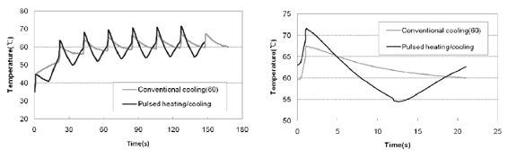

如图6(a)所示,使用脉冲式冷却系统可有效率地将成型周期缩减20秒左右,与传统冷却系统比较下,脉冲式冷却系统的最高温比传统冷却系统的最高温高出3.2°C。而图6(b)可看出使用脉冲式冷却系统冷却后的模具最低温度比传统冷却系统冷却过后的最低温度少了7.3℃。
seoul-national-university-science-technology-utilizes-moldex3d-to-conduct-study-of-cooling-performance-4
                  图6(a). 总成型周期                                          图6(b). 最终成型周期
