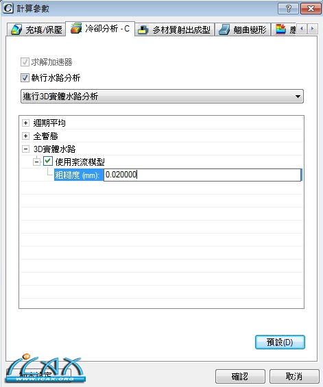

若欲进行3D实体水路分析,请先建立一个实体冷却水路网格。接着,请在计算参数中的冷却分析选项下选择“进行3D实体水路分析”(请参阅图一)。紊流模型的表面粗糙度默认值为0.02mm,用户可依据实际需求随时更改表面粗糙度。
 图一 冷却分析之计算参数设定选单

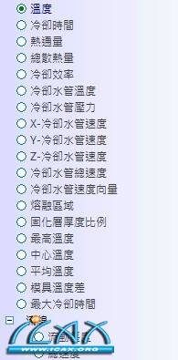

3D冷却结果可让使用者检视冷却流动行为,包含:冷却速度向量、流线和冷却压力(请参阅图二、图三)
图二 3D冷却分析结果
图三 流线分析结果

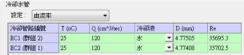

选择以压力或流率作为入口的边界条件设定
在“冷却水路/加热棒”的选项,冷却水路之入口边界条件可设定为流率或压力
图四 使用压力做为入口边界条件
图五 使用流率做为入口边界条件
图六:冷却水路之入口边界条件选择示意图
