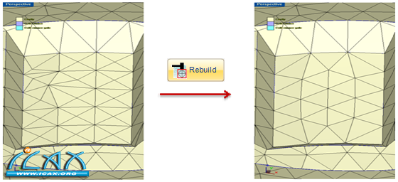

重建网格(Rebuild)
网格缺陷: 表面网格大小不均匀
修复工具: 重建网格
改善效果: 针对选取的表面网格进行重建,改善网格大小均匀度

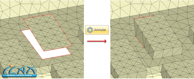

补环形空洞 (Annular)
网格缺陷: 表面网格环形空洞问题,而环形空洞必须是由两个封闭曲线定义
修复工具: 补环形空洞
改善效果: 填补表面网格环形空洞

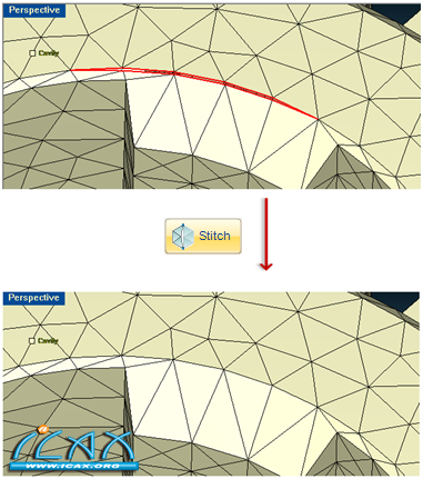

缝 (Stitch)
网格缺陷: 表面网格间的细缝,利用连结合并会比填补更能提升网格质量
修复工具: 缝
改善效果: 相互连结两个网格节点,裂缝的部分即获得修补

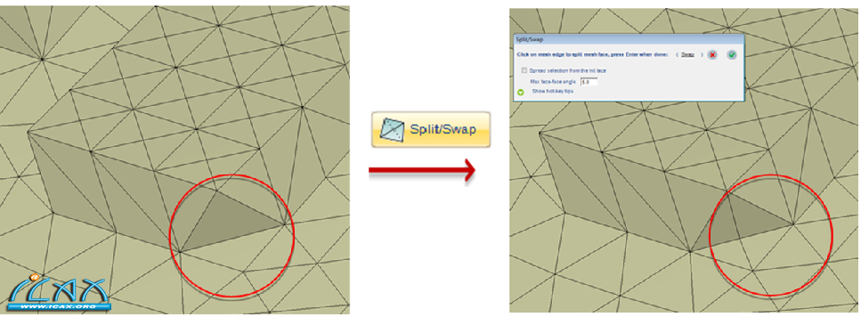

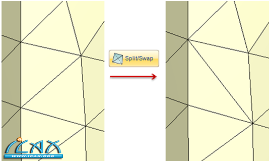

分割/切换 (Split/Swap)
网格缺陷: 表面元素面积过大
修复工具: 分割
改善效果: 表面元素被一分为二,被链接元素面积变小了
网格缺陷: 表面元素存在相对小的长宽比,降低网格品质
修复工具: 切换
改善效果: 元素被切换至别的方向,网格质量获得改善

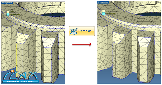

重新产生网格 (Remesh)
网格缺陷: 特定的边缘的表面网格密度异常
修复工具: 重新产生网格
改善效果: 表面网格密度获得改善
