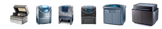

Stratasys旗下的Objet的3D打印系统为设计师、工程师和所有办公室工作人员提供了高解析度的快速成型解决方案。基于Objet公司专利技术PolyJet和PolyJet Matrix打印技术的系统,配合ObjetFullCure材料和Objet Studio软件一起使用,将帮助客户全面解决快速成型应用中的所有3D打印问题。

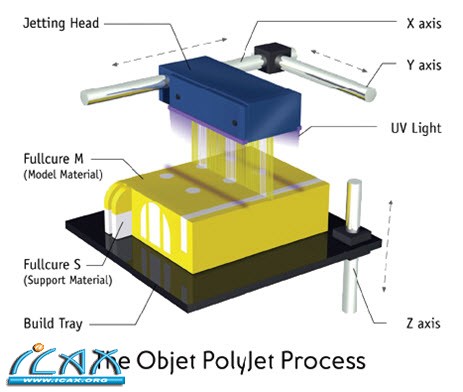

PolyJet打印流程
PolyJet的喷射打印头沿X轴方向来回运动,就好像一台行式打印机一样的工作。同时喷射出一层非常薄的树脂在工作成型托盘上。当树脂被喷射到成型托盘上后,UV紫外固化灯沿着喷头工作的方向发射出UV紫外光,立即成型和固化每层的光敏树脂材料。这个步骤避免了使用其他成型技术时,需要后期另外再加工处理固化材料的过程。
完成一层的喷射打印固化后,设备内置的成型托盘会极其精确的下降一个高度,打印头继续喷射光敏树脂进行下一层的打印和固化。这样一层接一层,如此反复,直到整个模型打印制作完成。精密的内置控制软件使所有喷头完美的协同工作。严格的控制喷头在成型托盘上喷射出所需精确数量的树脂。这样就可以得到非常光滑和平顺的成型表面。成型模型的过程中使用了两种不同类型的光敏树脂材料,一种是用来生成实际的模型的材料,另一种是类似胶状的用来作为支撑的树脂材料。这种支撑材料由过程控制被精确的添加到复杂成型结构模型的所需位置。例如一些悬空,空腔,凹槽,复杂细节和薄壁等等的结构。当完成整个打印成型过程后,只需要用Water Jet水枪就可以十分容易的去除这些支撑的材料,留下光滑整洁表面的成型模型件。
