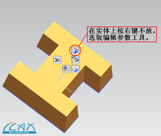

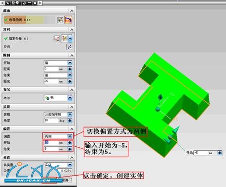

步骤三:编辑拉伸体,添加偏置参数。选取方式为两侧,输入开始值为-5mm,结束值为5mm.如下图:

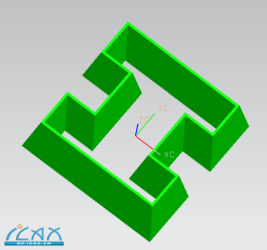

  最终拉伸偏置实体
步骤四:直到选定对象。创一个与已存在实体进行修剪。移动以上创建的实体到10层。打开图层2和62层。显示如下图:
