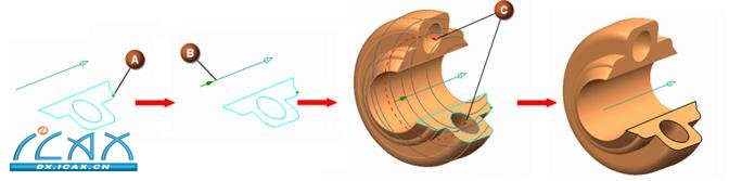

摘要: 本章主要讲述回转功能: 可使截面曲线绕指定轴回转一个非零角度,以此创建一个特征。可以从一个基本横截面开始,然后生成回转特征或部分回转特征。
回转操作界面及功能介绍
 简述:使用此命令可使截面曲线绕指定轴回转一个非零角度,以此创建一个特征。可以从一个基本横截面开始,然后生成回转特征或部分回转特征。
回转特征需要:
截面   旋转轴位置和方向   起始角和终止角。

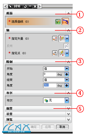

回转 操作界面及功能介绍
①、选择曲线: 用于指定的截面是单一开放或封闭的曲线或边,回转成一个单一的片体或实体。如果选择多个开放的或封闭的截面,则将形成多个片体或实体。
曲线:用于选择曲线、边、草图或面,作为要回转的截面。
绘制截面:择打开草图生成器并创建位于特征之内的截面的草图。
②、轴 : 用于指定旋转轴方向。
③、角度限制
开始/结束: 起始和终止限制表示回转体的相对两端,绕旋转轴从 0 到 360 度。( 值 :用于在角度框中指定旋转角度值。 直至选定对象:用于指定作为回转的起始或终止位置的面、实体、片体或相对基准平面。)
角      度:用于输入回转起始或终止位置的角度值(度数),也可以拖动限制手柄。(当起始限制或终止限制设置为值时会为其显示此项。)
④、布尔:指定布尔运算。
⑤、偏置:创建回转特征的偏置。可以分别指定截面每一侧的偏置值。
