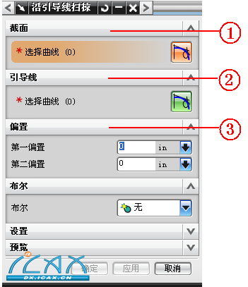

沿引导线扫掠操作界面及功能介绍
①、截面
选择曲线:为截面选择一条曲面或一条曲线链。截面曲线通常位于(相对于引导曲线)开放式引导路径的起点附近或封闭式引导路径的任意曲线的端点。如果截面曲线距离引导曲线太远,则会得到不良的结果。
②、引导线
选择曲线:为引导线选择一个曲线或一条曲线链。允许使用任何曲线对象作为引导路径的一部分。每条引导线串的所有对象必须光顺而且连续。
③、偏置
第一偏置:将“扫掠”特征偏置以增加厚度。
第二偏置:偏置“扫掠”特征的基体。
