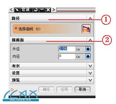

1、简述    管道  通过沿着一个或多个相切连续的曲线或边扫掠一个圆形横截面来创建单个实体。您可以使用此选项来创建线捆、线束、管道、电缆或管道应用。
2、操作界面及功能介绍
①、路径:
           选择曲线:指定管道延伸的路径。
②、横截面
             外径:指定管道外直径的值。该值不能为零。
             内径:指定管道内直径的值。该值可以为零。
