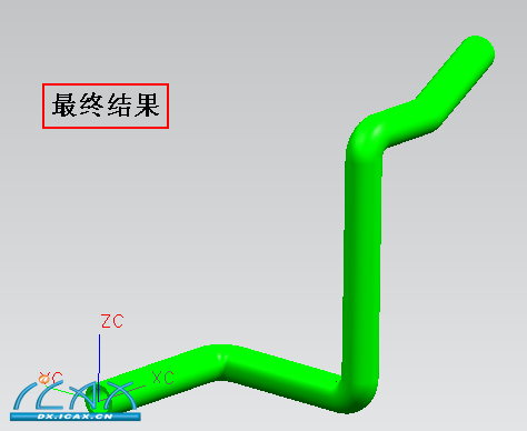

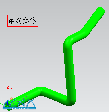

打开部件Tube.prt(管道.rar)。点击开始→建模,进入建模模块。通过沿一条光顺曲线扫描一条管道。

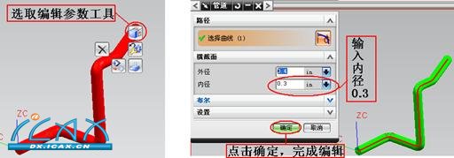

步骤一:从菜单插入→扫掠→管道。弹出管道对话框,选取曲线,输入外径为0.4 in。创建实体。
步骤二:编辑管道,更改横截面参数,内径输入0.3mm。如下图:
