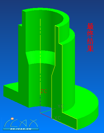

打开部件revolve1.prt(回转.rar)。点击开始→建模,进入建模模块。通过绕一组封闭曲线与一条轴过非零角度旋转截面曲线建立回转体特征。操作步骤如下:

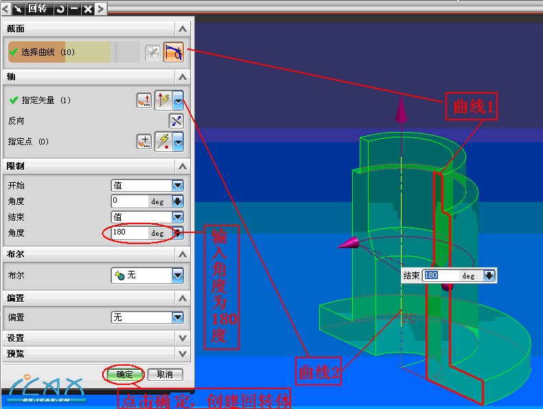

步骤一:从菜单插入→设计特征→回转。弹出回转对话框,选取曲线1为回转截面线,曲线2为回转轴,输入开始角度为0度,结束角度为180度。点击确定创建实体。如下图所示:

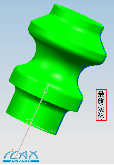

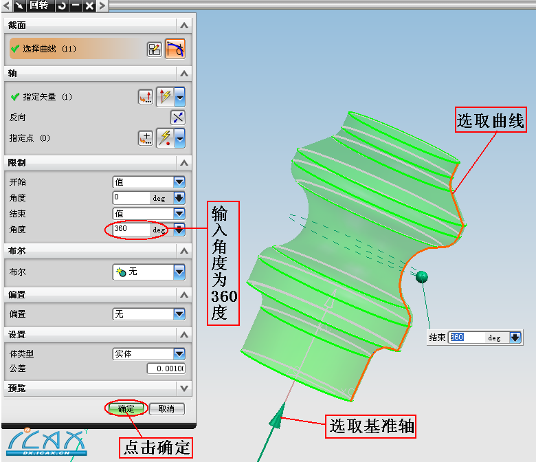

步骤二:打开部件revolve2.prt(回转.rar)。通过绕一组开放曲线与一条基准轴过非零角度旋转截面曲线建立回转体特征.,再次激活回转工具, 选取曲线为回转截面线,基准轴为回转轴,输入开始角度为0度,结束角度为360度。点击确定创建实体。如下图:
