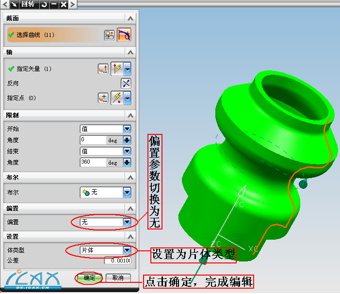

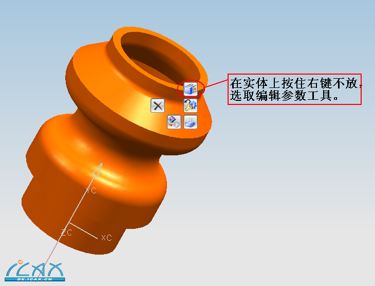

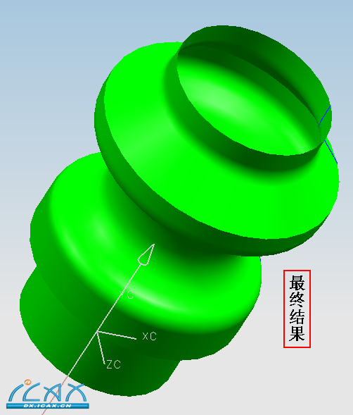

步骤四:编辑回转体,将实体转换为片体。将偏置参数设置为无,更改体类型为片体。如下图所示:
步骤五:点击保存最终结果。
