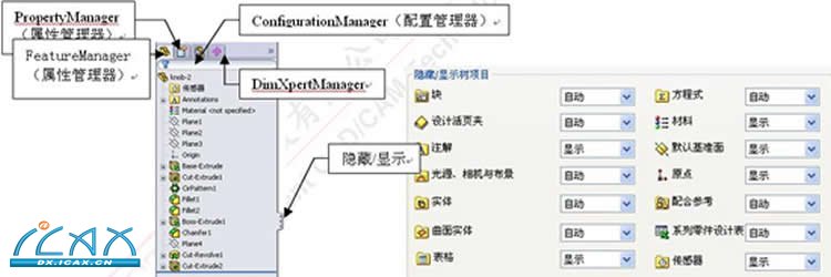

1.5.7FeatureManager设计树
FeatureManager是SolidWorks软件中一个独特的部分。它形象地显示出零件或装配体中的所有特征。当一个特征创建好后,就被添加到FeatureManager设计树中,因此,FeatureManager设计树显示出建模操作的先后顺序。通过FeatureManager设计树,可以编辑零件中包含的特征,如图1-10所示。
默认情况下,许多FeatureManager项目(图标和文件夹)是隐藏的。在FeatureManager设计树窗口上方,只有一个文件夹(注解)是一直显示的。
单击【工具】/【选项】/【系统选项】/【FeatureManager】,使用下列解释的三个设置来控制它们的可见性,如图1-11所示。
                                 图1-10 设计树        图1-11FeatureManager 选项
自动------如果项目存在,则显示项目;否则,将隐藏项目。
隐藏------始终隐藏项目。
显示------始终显示项目。

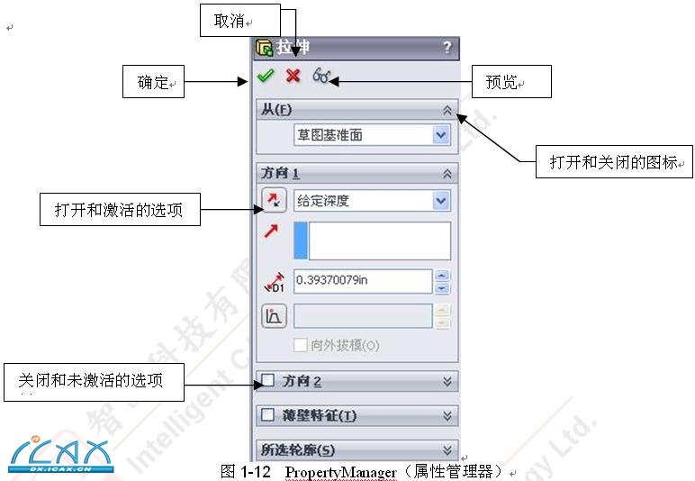

1.5.8PropertyManager
许多SolidWorks命令是通过PropertyManager菜单执行的。PropertyManager菜单和FeatureManager设计树处于相同的位置,如图1-12所示。当PropertyManager菜单运行时,它自动代替FeatureManager设计树。
在PropertyManager顶部排列的按钮包括【确定】、【取消】和【预览】。
在顶部按钮的下面是一个或多个包含相关选项的选项组,用户可以根据需要将他们打开(扩展)/关闭(折叠),从而激活或不激活该选项组。
图1-12 PropertyManager(属性管理器)
