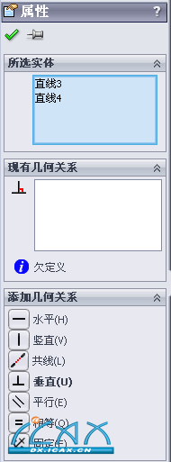

步骤18  添加几何关系
按住Ctrl键,选择两条直线,如图2-16所示。
PropertyManager只显示出可以为两条直线添加合理的几何关系的列表,如图2-17所示。单击【垂直】,然后再单击【确定】。
