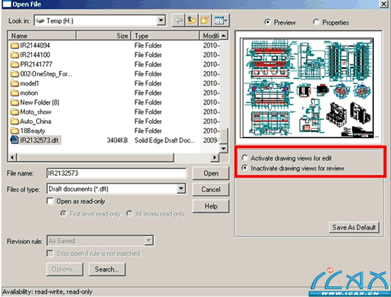

摘要: 如果我们希望能够快速的打开一张图纸来进行浏览和打印操作的时候,我们可以选择新的打开选项’Inactivate drawing views for review’。我们可以在打开文件对话框中看到这个命令。选择这个选项后,Solid Edge将不载入 ...
如果我们希望能够快速的打开一张图纸来进行浏览和打印操作的时候,我们可以选择新的打开选项’Inactivate drawing views for review’。我们可以在打开文件对话框中看到这个命令。选择这个选项后,Solid Edge将不载入3D模型、不进行更新,这样打开的速度就会快很多。
在review 打开模式中,创建新的3D drawing views 功能不再可用,当然你还可以进行正常的视图托拽,尺寸创建编辑,缩放比例等操作。
如果需要使用review mode打开一张图纸的话,在Open file 对话框中选择‘ Inactivate Drawing Views ’。
我们可以通过图纸显示中的水印,来判断我们已经打开的图纸文件是在什么状态。
我们也可以通过对应的功能,来切换图纸的状态:
• Applications => Activate Drawing Views
• Applications => Inactivate Drawing Views
