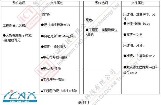

步骤2   模板的设置
表11-1中列出了本章中使用的工程图模板及其文件属性。通过【工具】/【选项】命令可以设置工程图选项。
系统选项        文件属性                系统选项        文件属性
工程图显示风格:
●为新视图显示样式=隐藏线可见
出详图:
●尺寸标注标准=GB
●自动更新BOM=选择
●视图生成时插入:
●中心符号线=清除
●中心线=清除
●零件序号=清除
●工程图的尺寸标注=清除
颜色:
●工程图,模型隐藏边=黑色
出详图,注解字体,尺寸:
●字体=仿宋_baby
●高度=12点
出详图,尺寸:
●精度,主要单位=12
●默认添加圆括号=选择单位=MM

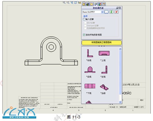

步骤4  查看调色板
如图11-3所示,清除【输入注解】复选框,从【查看调色板】中拖动“*前视”到绘图窗口。查看调色板中的“*前视”会相应消失。

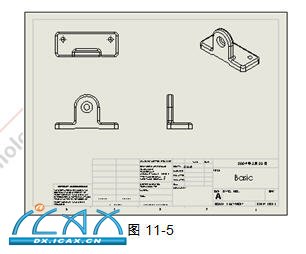

从查看调色板中将等轴测视图拖入到图形区域,放置在右上角,如图11-5所示

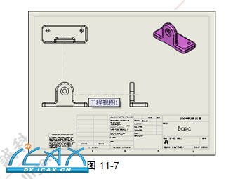

步骤8  选择并移动前视图,可以将其移动带任何方向,其他两个视图仍然保持与之对齐,如图11-7所示。
对齐属性限制了投影视图的移动。

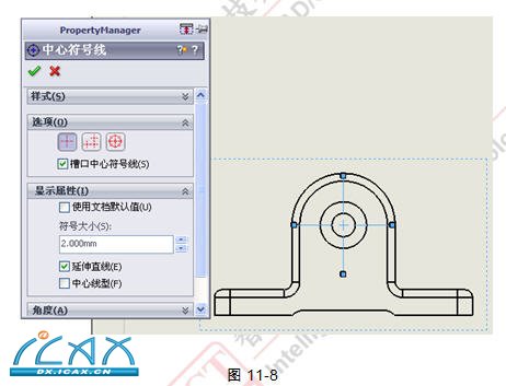

步骤9   插入中心符号线
单击【中心符号线】,在前视图中选择大圆弧,清除【使用文档默认】选项,勾选【延伸直线】选项并且输入【符号大小】为2.000mm,如图11-8所示。在上视图中的两个孔处,重复以上步骤。单击【确定】。

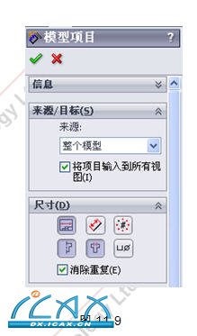

步骤10  插入模型项目
单击【插入】/【模型项目】,在【来源】选项中选择【整个模型】。
单击【为工程图标注】、【异性孔向导轮廓】和【异性孔向导位置】选项,然后勾选【将项目输入到所有视图】选项,如图11-9所示。单击确定。
