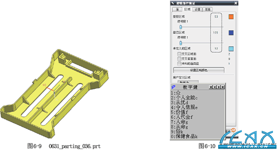

步骤01: 打开0631_parting_017.prt 文件,如图6-9 所示。
步骤02:单击“注塑向导”工具栏中的“分型”按扭,在弹出的“分型管理器”对话框中单击“设计区域”按钮, 进入设计区域模式。
步骤03: 在弹出的“MPV 初始化”对话框中单击按钮,系统自动弹出“塑模部件验证”对话框,如图6-10 所示。
步骤04: 从6-10 所示的“塑模部件验证”对话框中可知,型腔区域的数量为53,型芯区域的数量为105,未定义的区域数量为12。

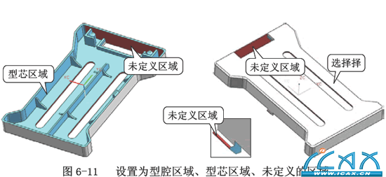

步骤05: 单击对话框中的按钮,将零件区域设置为型腔区域、型芯区域、未定义的区域,如图6-11 所示。

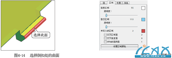

步骤08: 选择模型两处倒扣处的圆角曲面,如图6-14 所示,然后在对话框“用户定义区域”选项区域中选择“型腔区域”单选按钮。
步骤09: 单击对话框中的按钮,选择的曲面被定义为型腔区域。此时对话框中的“型腔区域”数量增加为55,“型芯区域”数量增加为113,“未定义的区域”数量则减少至2,如图6-15 所示。

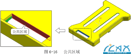

在图6-16 中可知,型腔区域的一处曲面包含了型芯区域曲面,此处作为型腔区域与型芯区域的公共区域,必须将其切割,具体的操作步骤如下。

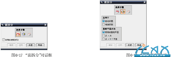

步骤01: 单击“塑模部件验证”对话框中的标签,切换至“面”选项卡。在“面”选项卡中单击“面拆分”按钮。
步骤02:系统自动弹出“面拆分”对话框,如图6-17 所示。
步骤03: 选择图6-16 所示的曲面作为拆分曲面,然后单击选择“基准平面”按钮,展开“基准平面”选项卡,如图6-18 所示。
