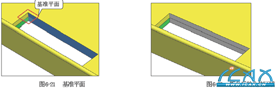

步骤06: 此时在选择的曲线处中显示一处基准平面,如图6-21 所示。
步骤07: 单击对话框中的按钮,在返回的“面拆分”对话框中单击按钮,拆分后的公共区域如图6-22 所示。

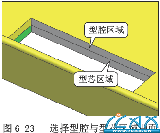

步骤08: 系统自动将拆分后的型腔区域曲面定义为两处“未定义的区域”曲面。选择图6-23 所示的曲面将其定义为型腔区域,选择图6-23 所示的曲面将其定义为型芯区域。

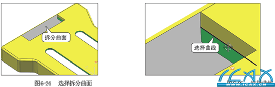

步骤09: 以同样的方式选择如图6-24 所示的曲面作为拆分曲面,在“压印于”选项区域中选择“选定的面”单选按钮,在“基准平面方法”选项区域中选择“点+X-Y 平面”单选按钮。
步骤10: 选择如图6-25 所示的曲线作为创建基准平面参照。

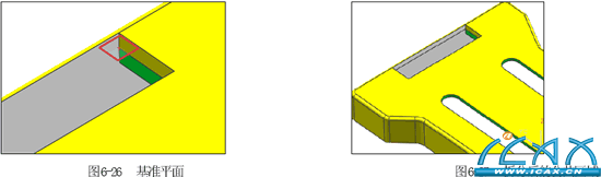

步骤11: 此时在选择的曲线处中显示一处基准平面,如图6-26 所示。
步骤12: 单击对话框中的按钮,在返回的“面拆分”对话框中单击按钮,拆分后的公共区域如图6-27 所示。

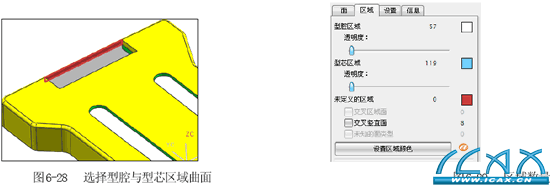

步骤13: 系统自动将拆分后的型腔区域曲面定义为两处“未定义的区域”曲面。选择图6-28 所示的曲面将其定义为型腔区域,其余的未定义的区域全部定义为型芯区域。
步骤14: 此时对话框中的“型腔区域”数量增加为57,“型芯区域”数量增加为119,“未定义的区域”数量变为0,如图6-29 所示。
