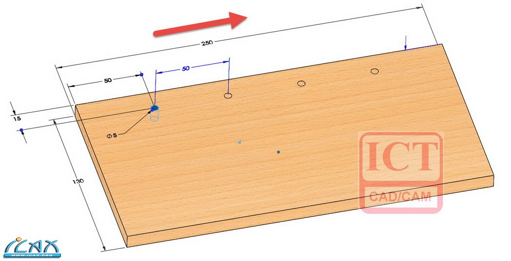

API为Application Program Interface英文缩写, 意为应用编程接口,它的意思其实在网上很容易查得。我的理解是: 和操作使用软件本身的功能一样,属于应用手法的一种。一般的操作是:通过鼠标点击,键盘键入数字操作它现有的按钮,命令;而API 则是通过编程语言代码,对现有的功能进行一定的控制,形成新的命令或功能,即利用编程代码来操控软件的现有功能,也属于一种应用的方法。例如:沿着长度(250mm)方向, 间隔为50mm均布4个孔,桌面木板的打孔,我们用SolidWorks的建模,非常的简单。
图1
步骤:1. 绘制孔的草图,标尺寸,大小以及定位;2.产生开孔特征:拉伸切除;3.阵列,按照长度250mm, 间隔50mm, 算出需要四个孔。
掌握其中的数学和逻辑,利用数学的方法表达逻辑,就可以把以上3个步骤合成1个步骤。通过指定长度值和方向,孔径,就能一次过产生所需要的孔,并且可以应对更多的情况,免除重复而琐碎的工作。

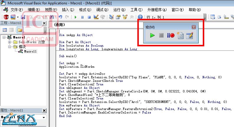

1.        以为录制宏是用来记录建模过程的,录屏幕视频差不多?
录制宏,其实是将鼠标点击的动作通过代码的形式记录下来,让开发人员从中编辑以及加入其他的代码进行开发和扩充。属于API常用的方法。
图3 SolidWorks自带的VBA编程界面
2.以为API就是录制宏而已?
录制宏,其实只是其中一种方法,而且较为简单,很多入门的人士都会采用。我个人认为单靠录制宏的API,其实属于比较浅层的开发。真正的API, 关键在于“I”, Interface接口, 理解SolidWorks的接口方法,函数以及相关的成员。需要深入了解SolidWorks API帮助文件。

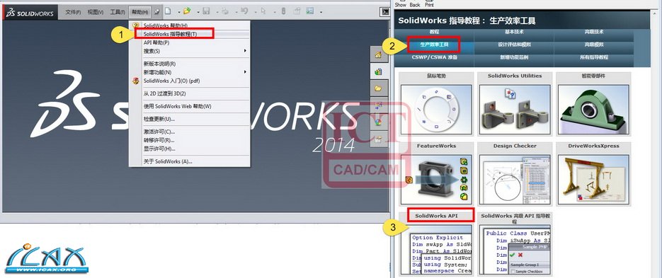

3.入门:自带的在线指导教程,可以先入门了解一下。只要有SolidWorks软件,你就能初步了解它的API了。
图4 入门API的最快捷的资料

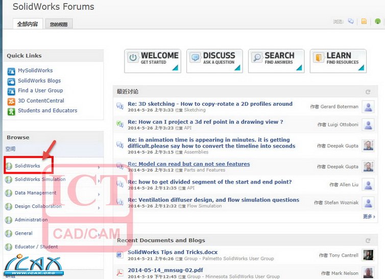

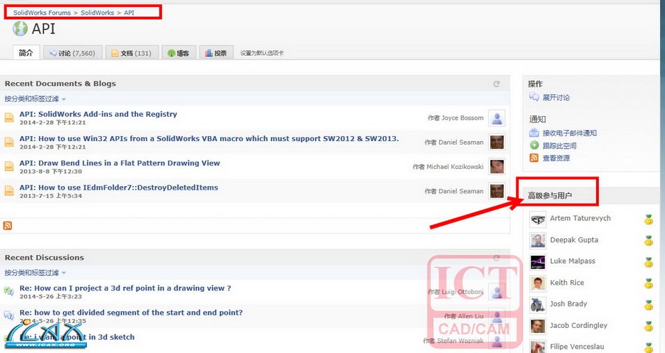

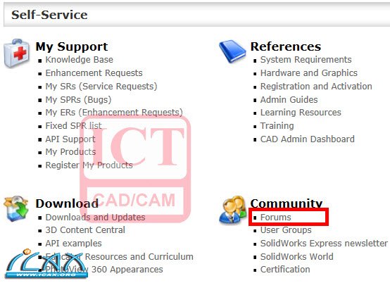

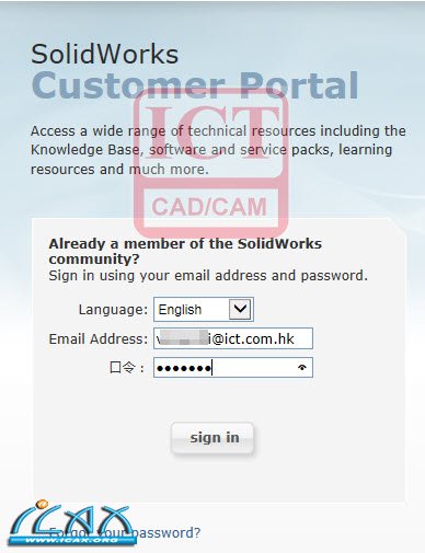

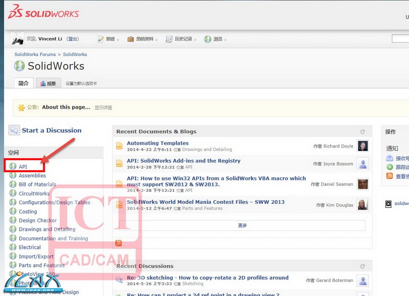

6.正版用户,可以在www.SolidWorks.com 注册门户登陆:Customer Portal,然后进入官方的API 论坛,进行提问,这里有来自全世界的SolidWorks API高手回应你的提问,并以邮件的方式提醒答复,时效性非常好(当有任何人回复你的帖子的时候,论坛的服务器会发送邮件通知你,这也是正版用户专属得到的好处之一)。甚至有时候,还会直接有现成的代码可以引用,相当不错的。当然,你需要具备一定的英文书写和表达能力,老外可不认什么中文。笔者很喜欢使用这里的资源,而且帮助解决了不少的API问题。
1)SolidWorks正版序列号注册用户账号(使用一个电子邮箱),然后登入(必须是正版序列号才可以)。
2 进入API forum(API论坛)
3)然后就可以在此和来自全世界的SW API高手交流了。
最后,有以下的截图详细告诉大家如何进入SolidWorks 的二次开发论坛:
图5
图6
图7
图8
图9
图10
