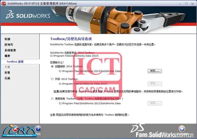

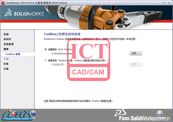

虽然是会遇到上面4种的情况,但是其实在对Toolbox的安装做设定时一般会是两种情况,见下图:
在新计算机上安装SolidWorks时界面
在安装了旧版本SolidWorks计算机上安装SolidWorks时界面
我们可以发现两种界面一共有3种选项,那么先对这3个选项做个说明。

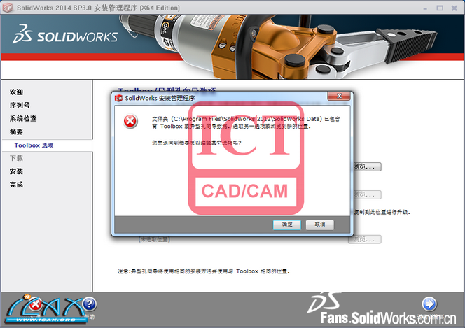

•创建新的Toolbox:在此计算机上的指定路径创建新版本 SolidWorks Toolbox,如果您选择到的是旧版本的Toolbox的安装路径,则会出现下图的提示,所以选择此选项是不会修改此计算机上现有的任何Toolbox。
•升级现有Toolbox:升级当前计算机上最新版本的SolidWorks所指定到的Toolbox的路径(安装新版本),或者是您要升级的SolidWorks版本所指定到的Toolbox路径(升级指定的旧版本至新版本),路径是系统自动识别,我们无法对其进行更改。将旧版本的Toolbox升级至此新版本的Toolbox,同时保留数据中自定义的设置并升级至新版本。选择此选项需要注意的是,如果您是安装新版本时选择了此项,应先对旧版本的Toolbox文件夹进行备份,因为保留下来的旧版本就无法使用升级之后的Toolbox的,所以应该备份旧版本的Toolbox给旧版本的SolidWorks使用。
•使用现有Toolbox:单击浏览指定要在此安装中使用的 Toolbox 的位置。如果是为先前的旧版本的 Toolbox,则会将其升级为新版本,对该 Toolbox 进行的任何自定义均会保留在升级后的 Toolbox 中。

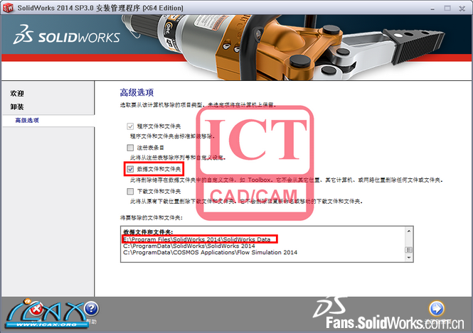

在卸载SolidWorks时,需要注意的是我们可以根据自身的需要以决定是否将旧版本的Toolbox数据删除(见下图)。现在的Toolbox数据中有我们自定义的数据,所以将其保留,当然,如果您之前已做备份,之后需要安装到别的位置,也可将其移除。

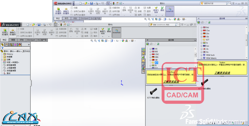

上面四种情况分析完了,我们再来看可能会出现的另外一种情况。那就是已经安装好了新版本的SolidWorks,但是在安装时没有或忘记了对Toolbox进行升级。这时候我们就需要利用SolidWorks自带的工具对Toolbox升级。
首先将旧版本的Toolbox数据文件夹拷贝到安装了现版本的计算机上;

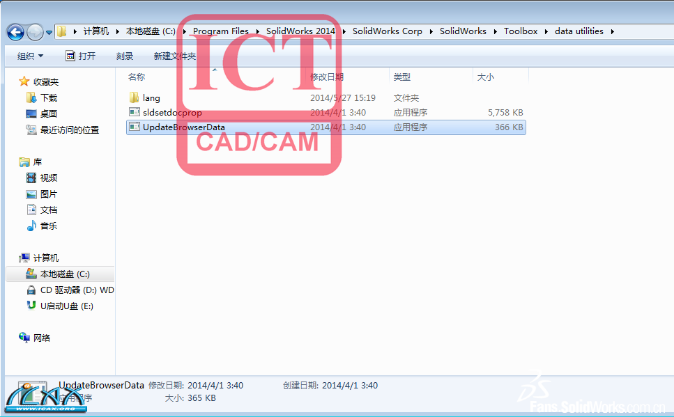

打开新版本安装目录下SolidWorks CorpToolboxdata utilities的文件夹;
运行文件夹中的UpdateBrowserData.exe;

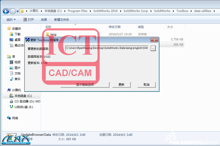

通过浏览指定要升级的Toolbox数据库:
SolidWorks DatalangenglishSWBrowser.mdb
点击更新,将对旧版本的Toolbox数据就行升级;

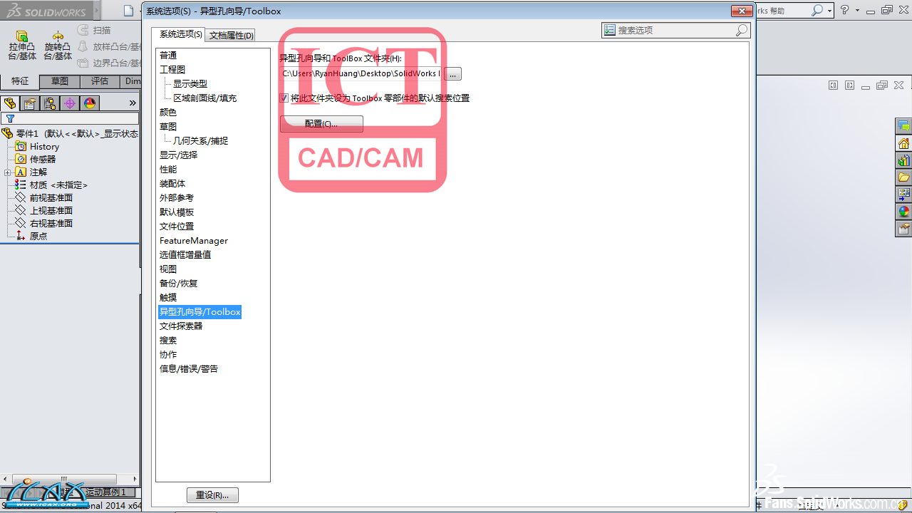

最后,如果有需要,打开SolidWorks,在系统选项中将Toolbox文件夹的路径指定到升级好的Toolbox文件夹。
