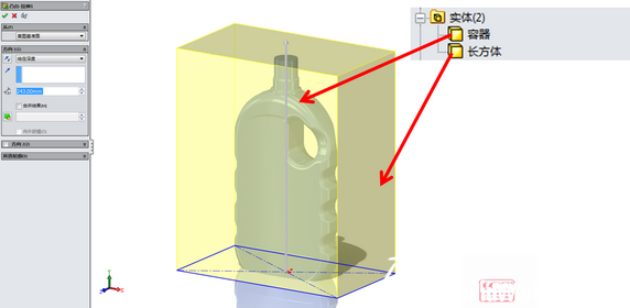

制作方法:

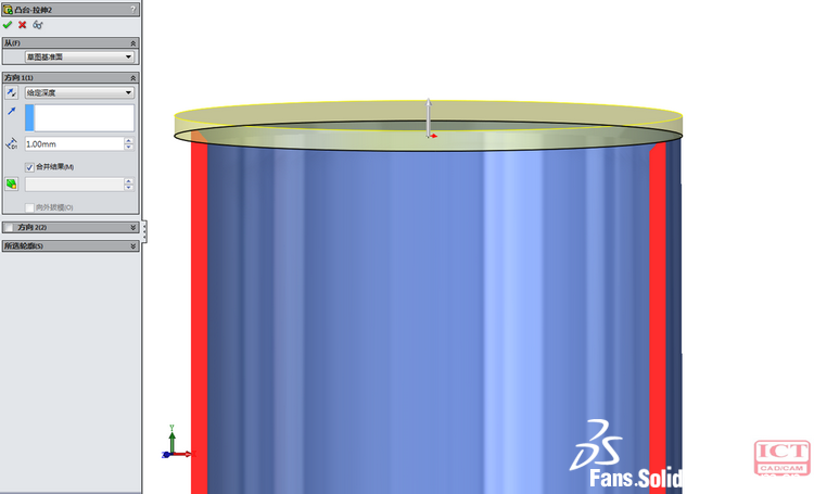

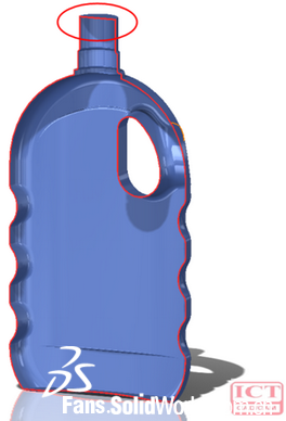

1.将容器所有的开口封住,保证容器密闭(注意拉伸特征不要侵占容积空间);
2.制作一个大于且包裹容器体积的实体,不要勾选【合并结果】使生成两个实体;
3.使用【组合】命令,选择【删减】。【主要实体】为长方体块,【减除的实体】为容器实体。
点击【确定】,在弹出来的【要保留的实体】对话框中选择【所选实体】→【实体2】;

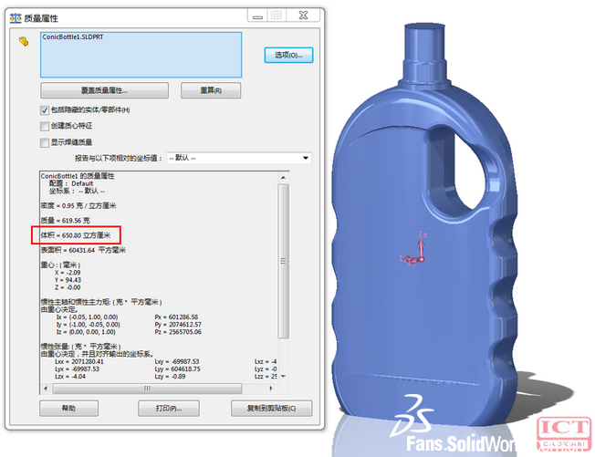

4.测试:此时生成的实体体积,就是容器的容积!
