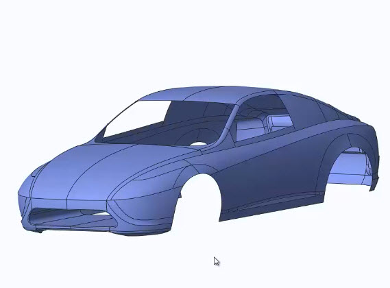

可以创建弦倒圆角或恒定宽度倒圆角。
用户界面位置:单击“模型”(Model) ▶ “倒圆角”(Round)。在“倒圆角”(Round)
选项卡上,单击“集”(Sets) ▶ “弦”(Chordal)。
支持“弦”(Chordal) 倒圆角或恒定宽度倒圆角。例如,如果对模型中后保险杠 的边缘应用倒圆角,则可看到倒圆角的各端朝向三角形曲面片混合过渡。在 倒圆角用户界面内,单击“弦”(Chordal)。之后,在更改倒圆角的值时,可以看到倒圆角的宽度保持恒定。可以添加其他倒圆角。过渡混合到一个三边曲 面片或点。单击“弦”(Chordal)      可生成宽度恒定的倒圆角。如果需要,还可以 选择“C2 连续”(C2 Continuous) 来将此倒圆角的曲率更改为连续。更改形状 因子会改变倒圆角的横截面形状。如果单击“分析”(Analysis) ▶ “反射”(Reflection) 将反射分析应用到几何中,则可以看到反射线在整个曲面片 结构上的过渡圆滑程度。单击“带反射着色”(Shading With Reflections) 后, 可以看到模型上的完全反射和突出显示部分。
