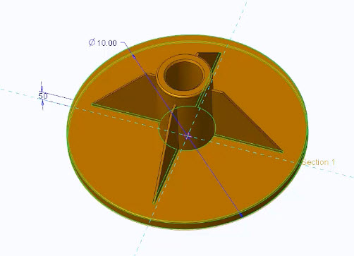

易于标识“模型树”中设为“只读”(Read Only) 的特征。
用户界面位置:单击“模型”(Model) ▶ “操作”(Operations) ▶ “只读”(Read Only)。
单击“模型”(Model) ▶ “操作”(Operations) ▶ “只读”(Read Only) ▶ “全部设置为 只读”(Set all as read only),“模型树”中的所有特征即会分到一个组中。“只
读特征”(Read Only Features) 旁边将显示一个   锁定图标。您可以展开“只 读特征”(Read Only Features),但不能修改特征或参考。在“图形”窗口中,可以看到特征的尺寸,但不能进行编辑。如果选择“设置为最后只读”(Set as last read only),则从“模型树”开头的特征到您所选的特征都会设置为“只读 特征”(Read Only Features)。
