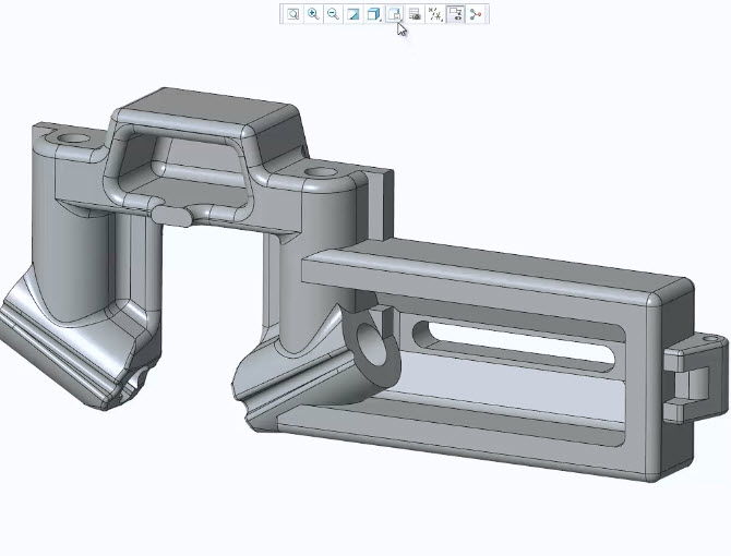

摘要: 对选定几何进行几何修改时,可以保持与相邻几何的相切连接。被选中使用“柔性建模”(Flexible Modeling) 选项卡上的工具 (例如“移动”(Move)、“偏移”(Offset) 或“修改解析”(Modify Analytic)) 进行修改的几何可 ...
视频简介
支持在PTC Creo Flexible Modeling中保持与相邻几何的相切连接。
用户界面位置:单击“柔性建模”(Flexible      Modeling),然后在“移 动”(Move)、“偏移”(Offset) 或“修改解析”(Modify Analytic) 工具中单击。
对选定几何进行几何修改时,可以保持与相邻几何的相切连接。被选中使用“柔性建模”(Flexible Modeling) 选项卡上的工具 (例如“移动”(Move)、“偏移”(Offset) 或“修改解析”(Modify Analytic)) 进行修改的几何可能会相切连接 到相邻曲面。如果出现这种情况,您可能需要调整相邻曲面以及主曲面来保 持这种相切连接。在此工具的相应选项卡上,单击  。默认条件将自动应 用于相邻几何,您也可以应用用户定义的条件来控制如何调整相邻几何,以适应主几何的更改。可以固定曲面、边或轴,指定应保持还是放弃相切,并 保持半径恒定不变。控制将几何编辑传播至切向连接曲面的能力可为您提供更多功能及更大的灵活性。
