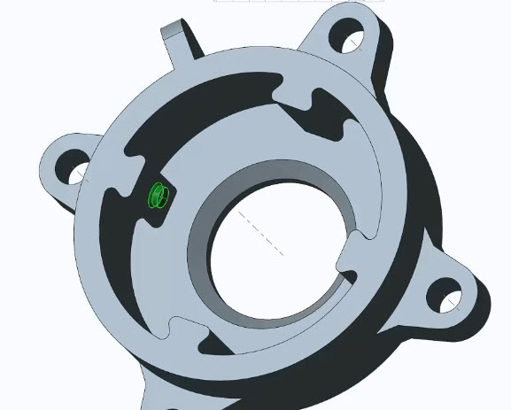

创建几何阵列时,可以使用“挠性阵列”(Flexible Pattern) 工具来利用 PTC Creo Flexible Modeling 的倒圆角和倒角处理功能。
用户界面位置:单击“柔性建模”(Flexible Modeling) ▶ “挠性阵列”(Flexible Pattern)。
默认情况下,“挠性阵列”(Flexible Pattern) 工具可用于移除任何倒圆角或倒 角连接几何,延伸已阵列化几何的单侧边直至其与实体几何相交,然后重新 创建倒圆角或倒角连接几何。利用“连接”(Attachment)选项可以控制在移除倒圆角和倒角连接几何后是否予以重新创建,以及是否延伸单侧边。可以在“参考”(References)选项卡上,单击“变换选定的连接倒圆角/倒 角”(Transform selected attachment rounds/chamfers) 复选框,将连接倒圆角和倒角几何视为与已阵列化几何其余部分相同。这不会移除和重新创建它 们,但是,如果“连接阵列成员”(Attach pattern members) 复选框处于选中状 态,则会延伸其单侧曲面边。
