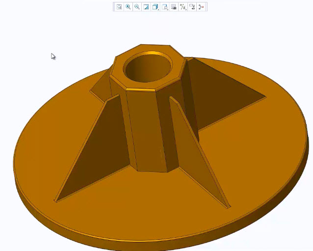

将突出显示缺失参考上一次成功重新生成的位置。
参考有时会在您更改设计中的迭代时丢失。例如,几个从属特征可能会因特 定特征配置文件的更改而失败。缺失参考可以多种不同的方式突出显示和显示,使用“参考查看 器”(Reference Viewer) 调查失败原因时也是如此。您可以选择直接从“参考查看器”(Reference Viewer) 编辑失败特征的参 考。“编辑参考”(Edit References) 对话框随即打开,您可以从中看到缺失参 考、选择合适的替换参考和预览结果。也可以选择编辑失败特征的定义,缺失参考将会显示以帮助您选择合适的替 换参考。这也适用于“草绘器”中的缺失参考。可以看到缺失参考的上一位 置,且可以用新参考替换它。
