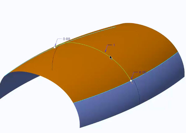

“造型”(Style) 中的扫描几何将继承定义曲线的度数。此外,也可能存在连接。
用户界面位置:单击“模型”(Model) ▶ “造型”(Style) ▶ “曲面”(Surface)。
“造型”(Style) 特征中的扫描功能得到了增强。创建扫描时,最终的扫描曲面 会继承定义曲线的度数。例如,如果使用一个度数为 3 的轮廓曲线沿某个度数为 5 的曲线创建一个扫描,则生成的扫描曲面的度数为 5 x 3。另外,可 右键单击图示符,然后选择扫描的连接类型:
•“位置”(Position)
•“相切”(Tangent)
•“曲率”(Curvature)
•“绘制”(Draft)
对于具有多个轨迹的扫描,也同样如此。
