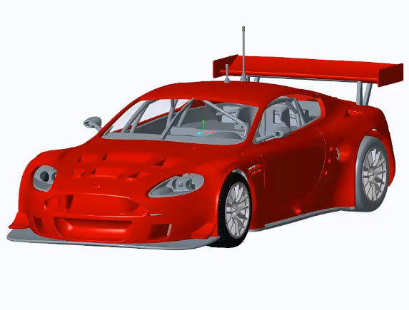

可在“图形”窗口中查看和操控高动态范围 (HDR) 图像。
用户界面位置:单击“视图”(View) ▶ “显示样式”(Display Style) ▶ “带反射着 色”(Shading With Reflections)。单击“渲染”(Render),然后在“场景”(Scenes) 对话框中单击“光源”(Lights) ▶ “环境”(Environment)。
 在“带反射着色”(Shading With Reflections) 模式下,可显示和操控 HDR 图 像。HDR图像用于模型上的背景、光照和反射。这样可以为您提供更加逼真的沉浸式环境,且效果与使用 PTC Creo Advanced Rendering Extension 渲染图像时获得的效果非常接近。单击“视图”(View) ▶ “带反射着色”(Shading With Reflections)。您可以看到模 型外观上高质量且逼真的反射。您可以完全控制所使用的环境。单击“渲 染”(Render) ▶ “光源”(Lights) ▶ “环境”(Environment) 并选取 HDR 图像。之后,您可以选取其他图像,且模型上的反射和光照将自动更新。单击“透视 图”(Perspective View) 以将 HDR 图像视为背景。旋转模型时,HDR 图像也会随之移动。可通过用于调节“旋转”(Rotate)、“高度”(Height)、“缩 放”(Zoom)、“强度”(Intensity)•和“饱和度”(Saturation) 的滑块来控制 HDR 图 像的设置。更改设置时,模型将进行动态更改,以便您能够在逼真的环境中显示您的产品。
