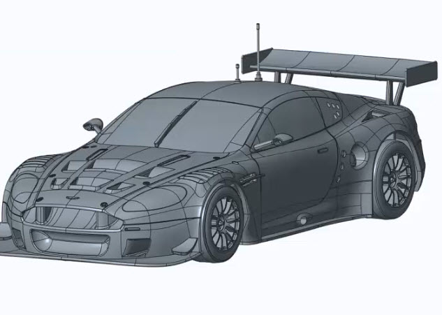

提供了一个新的逼真外观库。
用户界面位置:单击“渲染”(Render) ▶ “外观库”(Appearance Gallery)。
您可以在“图形”窗口内以交互方式展现逼真的材料。这些外观与使用 PTC Creo Advanced Rendering Extension 进行渲染获得的效果非常接近。可在不 同材料等级之间进行选取。
如果将“显示样式”(Display Style) 设置为“带反射着色”(Shading With Reflections),便可更加准确地展现材料外观。使用“带反射着色”(Shading With Reflections) 时,可以看到模型上呈现的逼真反射。单击“渲 染”(Render) ▶ “外观库”(Appearance Gallery) ▶ “库”(Library) 可查看不同材料 类型与分类的列表。可为车身指定涂漆   (如红色涂漆),随即呈现红色车身的 逼真反射。可为汽车上的物体指定玻璃并获取具有逼真外观的玻璃,包括在玻璃上的反射。这些外观与使用 PTC Creo Advanced Rendering Extension 渲 染此图像获得的效果非常接近。例如,如果为车轮指定有光泽的红色塑性材料,您将看到车轮外观和塑料一样。如果之后将材料等级更改为金属,您将 看到车轮外观变成红色阳极化金属。如果将尾灯外观设置为红色透明的塑 料,则后车灯装配中的车灯外观将显现为半透明的塑料。
