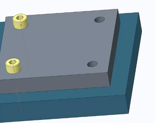

提供了一种组装标准固定硬件的新型解决方案。PTC Creo Intelligent Fastener 的 Lite 版本无需独立许可证即可在 PTC Creo Parametric 中使用。 用户界面位置:单击“工具”(Tools) ▶ “螺钉”(Screw)。
在 PTC Creo Intelligent Fastener 的 Lite 版本中,您可以轻松组装螺钉连接。 要定义螺钉连接的位置,可以在基准点、轴或孔之间选取。定义完 Position References  后,可以使用下述任一方法定义螺钉连接:
•选择两个对齐表面来定义带螺纹的螺钉连接。
•选择两个相对曲面来定义螺钉和螺母连接。
接下来,在 Screw Fastener Definition 对话框中配置螺钉连接。在“螺 钉”(Screw)框中,您可以从在智能紧固件库中预定义的一系列不同标准零件 中进行选择。可通过以下几种方法完成定义:
•选择直径或在模型中测量直径。
•选择长度或自动设置长度。还可以将长度永久设置成自动计算。
•在不同的孔公差之间进行选取。
• 为螺钉头和/或螺母定义沉孔。
验证连接,您可以在 2D — Preview 中查看当前定义。还可以在 3D 模型 中预览当前状态。单击“确定”(OK)以组装螺钉连接并在所需零件中创建孔。
还可以重新组装、重新定义和删除螺钉。当您在阵列化的参考上重新组装 时,您的连接也会得到阵列化。“删除”(Delete) 可删除由 Intelligent Fastener 创建的所有零件和孔。
