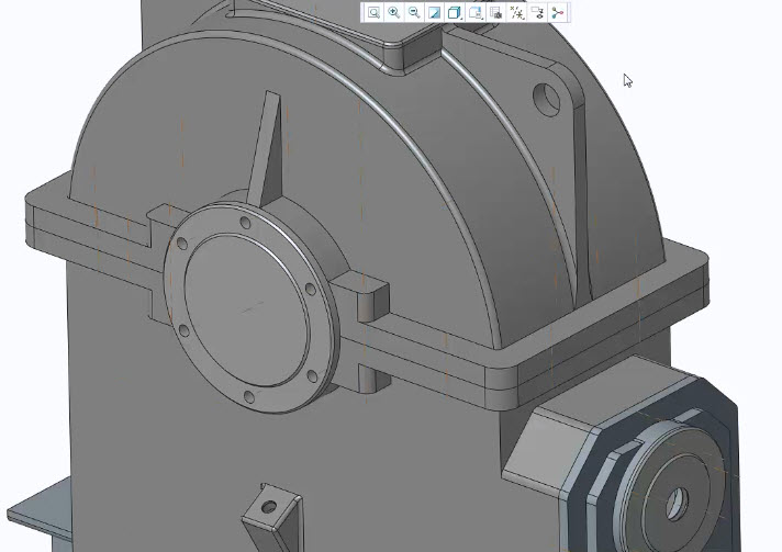

PTC Creo Intelligent Fastener 是一种用于创建紧固件的新型解决方案,且需 要独立的许可证。PTC Creo Intelligent Fastener 的 Lite 版本无需独立许可证 即可在 PTC Creo Parametric 中使用。
用户界面位置:单击“工具”(Tools) ▶ “螺钉”(Screw)。
可利用 Intelligent Fastener 中提供的功能执行以下操作:
•在所有实例上组装 - 某些情况下,因需要对多个零件进行钻孔而无法阵 列化螺钉连接。为此,请组装所需螺钉,然后选择阵列选项“是否在所有 实例上装配紧固件?”(Assemble fastener on all instances?)。即会在所需零件上创建孔。
•定义螺钉连接方向 - 如果所创建的螺钉连接的放置曲面两端互不平行,则可能需要对齐此连接。可通过在“选择参考”(Select References) 对话框 中定义方向来实现上述操作。这种情况下,您还可以定义方斜垫圈来平衡偏移角度。单击“是否在所有实例上装配紧固件?”(Assemble fastener on all instances?),这是因为需要在右侧工字梁上旋转垫圈。
•组装定位销 - 选择位置,然后选择分隔两个零件的曲面。在 Definition Dowel Pin Fastener 对话框中,可以选择不同的标准和孔定义。
•检查现有螺钉连接 - 可在 Check Screw Fasteners 对话框中检查现有螺 钉连接。例如,您可以更改盖厚度,然后单击“工具”(Tools) ▶ Intelligent Fastener ▶ Check Screw Fastener 打开对话框。Intelligent Fastener 会自动检测到组装的螺钉过短。双击鼠标转至定义并更正螺钉长度。
